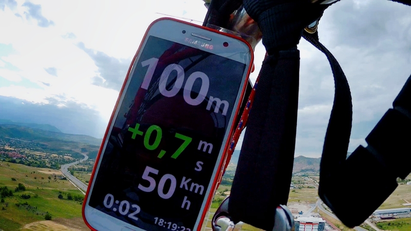

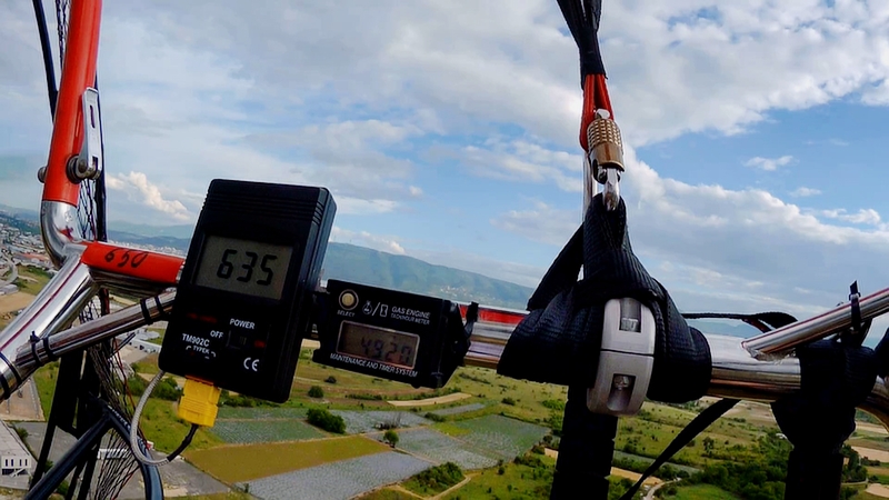

J'ai monté un capteur de température échappement, ben j'ai bien fait :
Après 2mn de vol en montée très tranquille je suis beaucoup trop chaud. Besoin de règler la richesse.
C'est vraiment un bon indicateur. Je le conseille à ceux qui peuvent le monter sur leur machine.

J'ai du mal a lire,
... Ah 635 degrès c'est une sonde d'échappement bien sûr ! Ça c'est après le réglage ?

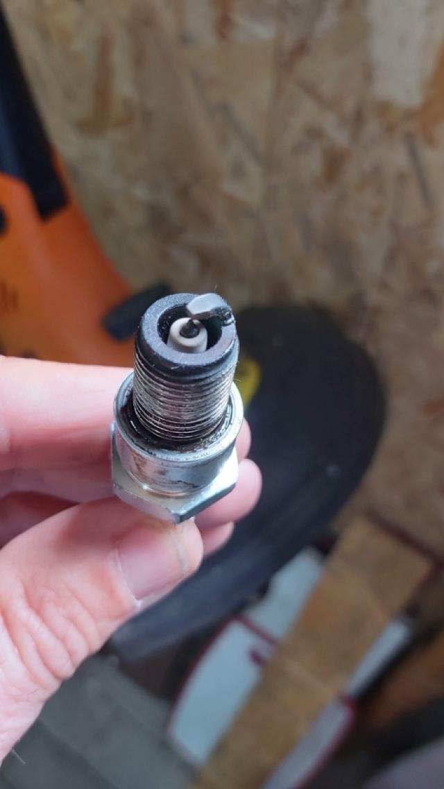

Démontage des bougies maintenant, les 4 ont la même couleur :

T'as installé une sonde sur l'échappement? tu nous parles de température moteur et tu nous montres un smartphone et 2 boîtiers dont un qui affiche 635 quoi!
Je cite par ailleurs:
"La temp max des gazs en sortie échappement sur un 2 temps est de 650°.
Elle est de 460° à 580° en fonctionnement normal sur un refroidissement à air.
Elle est de 500° à 620° en fonctionnement normal sur un LC."
si ton moteur affiche 635°... c'est pas un poil de cul trop chaud pour tes fesses sachant qu'on est pas encore l'été? Pack_20

Il n'a jamais parlé de temperature moteur mais de capteur de température échappement
Pat t'as encore fumé tes poils de cul ?
C'est ce qu'il explique, réglage richesse à faire

Quelque part la témpérature des gazes d'échappement restitue la température de fonctionnement du moteur, au point que si ceux-ci sont trop chaud le moteur chauffe aussi non? En augmentant la richesse on augmente le refroidissement interne notamment de la tête de piston et la qualité de l'explosion, ce qui en retour diminue la température des gazes... Et pour en revenir a ma question j'ai bien compris que 635 n'était pas la température moteur directe mais celle des gazes qui en sortent je demandais juste si le 635 c'était avant le réglage carburation ou après ? Car si c'est après n'est ce pas encore un peu chaud comme température de gaze?
Posts: 3,379
PostPosted: Wed Jun 10 2020, 09:21
PostPost subject: température échappement utile
comme tu vois en régime plus bas que le régime de croisière je suis à 635 alors que je devrai être entre 460 et 580.
Je viens de démonter le boisseau et le circlip et bien à la position préconisée (3ème à partir d'en haut)

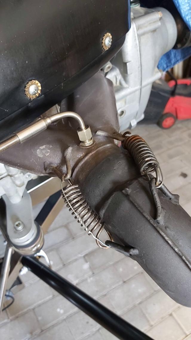

Dans le collecteur d'échappement tu n'as pas deux endroits pour placer une sondes par cylindre ?
Tu as quoi comme sonde egt ?

Ça : J'ai installé moi même avec mes deux mains gauches qui ont des pouces de pieds droits...
