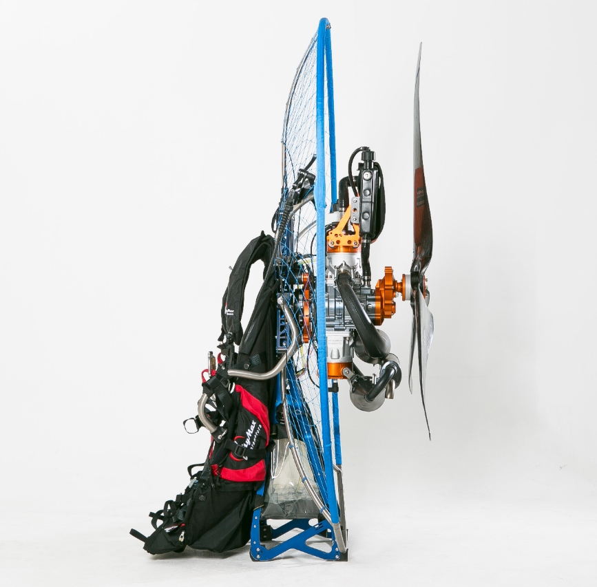

Sacré moteur d'usine à gazes, faut pas rater son gonflage avec un tel rapport cage hélice. Un moteur pour compétiteur ?
https://skymaxavia.ru/en/catalog/paramotors/skymax-zvezda-boxer-220s/?fbclid=IwAR2L5W9KCULmSIHgKZBSthRxDIgos0M9GSgEM5rT0cIbf8MPg3kWSrZOBAA

Le moteur est développé par Skyengines (ils ont couplé 2moteurs 110S)
https://www.youtube.com/watch?v=5B-OoCAxGlo
Sacré machine et belle prouesse mécanique .A voir pour la fiabilité avec une telle puissance et les hauts régimes atteints.

J'y connais rien mais ce que je vois c'est qu'on ne voit rien

oui  j'aime bien la mécanique, il est un peu plus léger qu'un Thor 250 sur la bascule de Skyrunner http://www.skyrunner.ru/en/product/-boxer-220/ mais il me semble qu'il ait plus de déport d'hélice en raison probablement de ses 2 cylindres (l'un derrière l'autre) puis de l'éloignement des pots et ça c'est moins bon.
J’espère que la partie embrayage+ réducteur qui semble plutôt proche du 110 sera fiable.
C'est vraiment un moteur dédié à la compétition.
Par contre c'est sure que le flash starter de Polini et sa liaison avec le volant est une grosse MERDE en majuscules ! le Slalom est devenu un métier de préparateur moteur pour voler toujours plus petit!
Il va falloir y mettre de l'ordre un jour, cylindrées, tailles de voile ptv...

Notre Pilote Dimitris Kolliakos qui a grandement participer au développement de ce moteur totalise aujourd'hui 400h sur sa machine sans aucun entretiens ni probleme...
Sur la gage Sky engine il n'y a pas autant de déport de l’hélice.
J'ai pu essayer ce moteur a plusieurs reprise. niveau poids, il est même un peu plus léger que mon thor 200.
Par contre attention ça pousse TRÈS fort, bien plus qu'un 250. A ne surtout pas mettre entre toutes les mains! c'est un moteur de course!
Dimitris avec sa Piper 15 obtiens des taux de monté autour de 5m/sec.
Le démarrage est un peu galère car il y a beaucoup de compression. D’où la version Skymax avec flash starter je pense.
pour moi
les +:
- Poids
- Poussée
- Peu de couple pour la puissance
- Peu de vibration
- Fiabilité
Les -
- pas très lineaire
- bruit

Quand je vois ce qui se fait dans le vélo par exemple et dans la moto de compétition, on a de la marge de progression.
Oui ce n'est pas le chassis idéal pour ce moteur...
A propos Dimitris Kolliakos il ne construisait pas des chassis a une époque? il vole avec quoi comme chassis aujourd'hui ?

Pour en revenir au Boxer 220, j'ai l'impression que l'hélice veut passer devant !
