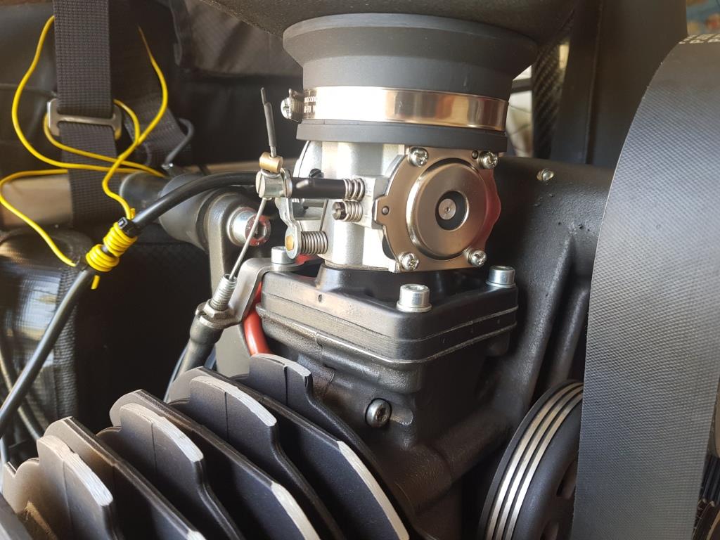

Bonjour a tous,
Je sais pas ce que j'ai mal fait, mais mon compte tour, que je viens d'installer, m'indique des valeurs assez aléatoires...
plus de détails sur la vidéo, et une photo du raccordement sur le fil de bougie...
Merci de votre aide...

3 tours sont suffisants et un petit lien a chaque extrémité

Tony wrote:
Une photo?
Voila.... (en esperant que ca marche !!!!)

merci, je vais tester en rangeant un peu mieux mon cable qui, en vu de test, traine un peu et touche le cylindre...mais bon, la il neige...
j'ai une question : est-il possible de couper le cable beaucoup trop long pour faire un truc bien propre?

Tu peux couper le surplus, ce qui est important c'est le nombre de tour du fil qui est une bobine qui sert a capter l'impulsion HT
Trop de tour on capte trop et on sature l'entrée du compte tour, trop peu de tours, on arrive pas à déclencher le compte tour
Pour les compte tours qui on un fil de masse : enrouler une dizaine de tour autour de la gaine du cable d'accélérateur normalement en acier pour faire une référence dynamique
