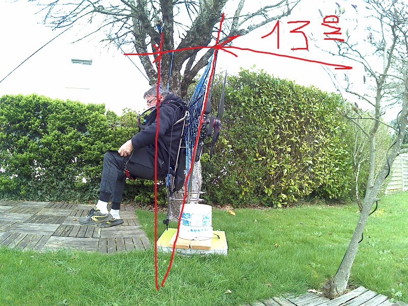

Avant mon AC nitro j’avais cette configuration .
Il faut des manille longues devant et 12/15 degrés au portique .
J’ai jamais eu les suspentes dans la cage ? Peut être que y’a position et ton plan d’hélice ne sont pas conforme ?
Posts: 635
PostPosted: Sat Jan 11 2020, 16:10
PostPost subject: split leg sur chassis Caribou .
yep +1 , premier réglage à effectuer avant tout autre chose
en position de vol au portique, ensuite on règle tout le reste
pour un confort optimal en vol comme pour s’asseoir et s'extraire de la sellette
de nombreux réglages possibles notamment avec la spleetlegs APCO et forcément
adapté à chacun (morphologie oblige......)
pour finir , un dernier contrôle de l'angle hélice/et axe vertical passant par les élévateurs. (ici sur la photos 13°)

Posts: 635
PostPosted: Sun Jan 19 2020, 16:01
yoch wrote:
salut je me suis remis attaché hier dite moi ce que vous en pensez ? mais cannes il monte hautes j'avais pas fais attention .merci pour les réponses
hello Yoch
j'ai l'impression que ton angle est plus proche de 25° , bon en même temps on ne voit pas bien,
la position de prise de vue n'est pas optimisé, il faut placer l'appareil photo de
façon à ce que les 2 demies cages soient alignées (une en cachant l'autre) regarde
bien ce détail sur la tof jointe dans mon post précédent (d'ailleurs ce n'est pas pilpoil aligné non plus)...
un autre réglage qui améliore aussi parfois , c'est la hauteur à laquelle la sellette est fixée sur le châssis,
perso , je l'ai fixée le pus haut possible et surtout qu'elle ne puisse pas se dérégler à longueur de temps
(usage d'une boucle (genre boucle ventrale) trés tendue sur un des 2 points de fixation de chaque coté..........
j'ai connu un pilote qui avait le même problème que toi , et en fait il freinait trop sa voile au déco et comme en plus
il était plus ou moins penché vers l'avant ben, il se retrouvait avec les ficelles dans la cage, ainsi,lorsqu'il à laisser sa voile
voler (bras haut contact après tempo) et s'est redresser pour avoir un angle légèrement penché arrière, tout est rentrer
dans l'ordre,  dès fois que!!!!!!!!!! (en plus c'est pas mal non plus d'aller chercher au déco la portance avec de la vitesse plutôt
qu'avec un angle d'attaque trop positif de l'aile , disons un peu des deux)......
d'ailleurs , as-tu remarqué une différence à ton problème suivant la force du vent??????
