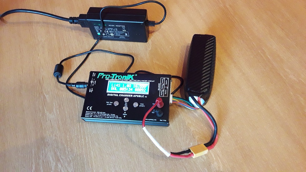

perso j"utilise un petit chargeur très simple à programmer, "voir distributeur modélisme"
la charge se fait par la prise marron "XT60" et les contrôles éléments et équilibrage par la prise blanche "JST".

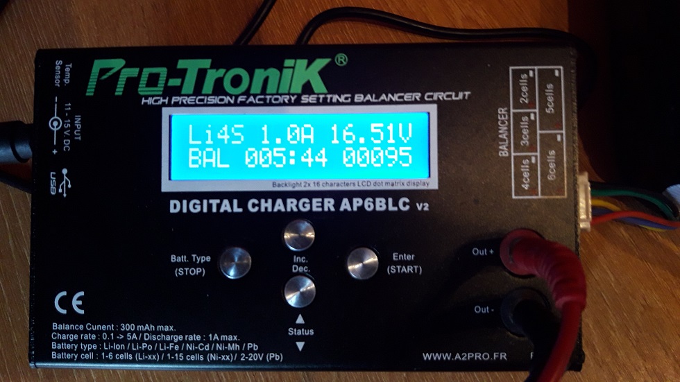

ci-dessous , la charge est en cours sur le mode balance lipo 4S. charge à 1AH. la tension de l'accus à atteint 16,51V elle sera à 16,80 V en fin de charge
le temps de charge est de 5,44 minutes et le capacité de l'accus à augmenté de 95 mah.

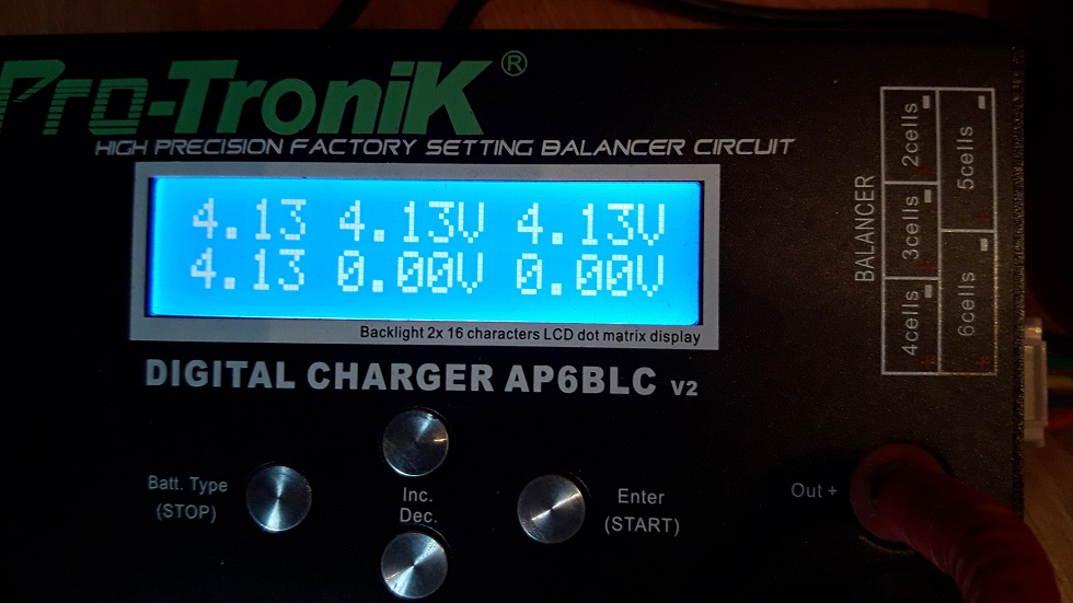

on peut aussi contrôler pendant la charge, l'état de chaque élément et leur équilibrage, ici les 4 éléments sont à 4,13 volts, ils seront à 4,20 en fin de charge...
si cela peut t'aider, en tout cas je procède ainsi depuis des années ...
