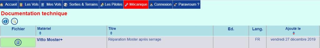

Pour les utilisateurs du Moster, un  fin mécano s'est fendu d'un excellent article (PDF) sur la réparation suite à un perçage de piston, pour ceux que cela intéresserait,
je vous encourage a y aller voir sur Paravroum :
https://www.paravroum.com/docs.php
Sans forcément aller jusqu’à cette perfection de la pratique mécanique qui demande aussi du matériel, il est raisonnable de grandement s'en inspirer...
