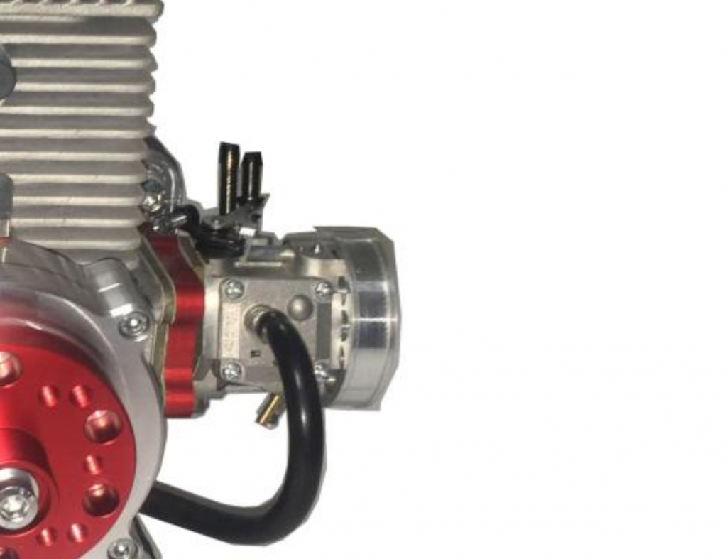

Prise en main du gmp et prévol : La vis banjo qui fixe la durite de dépression au couvercle de pompe du carb etait complètement desserrée
Je l'ai resserrée et freinée et le moteur démarre sur la 2eme compression et tourne comme une horloge
