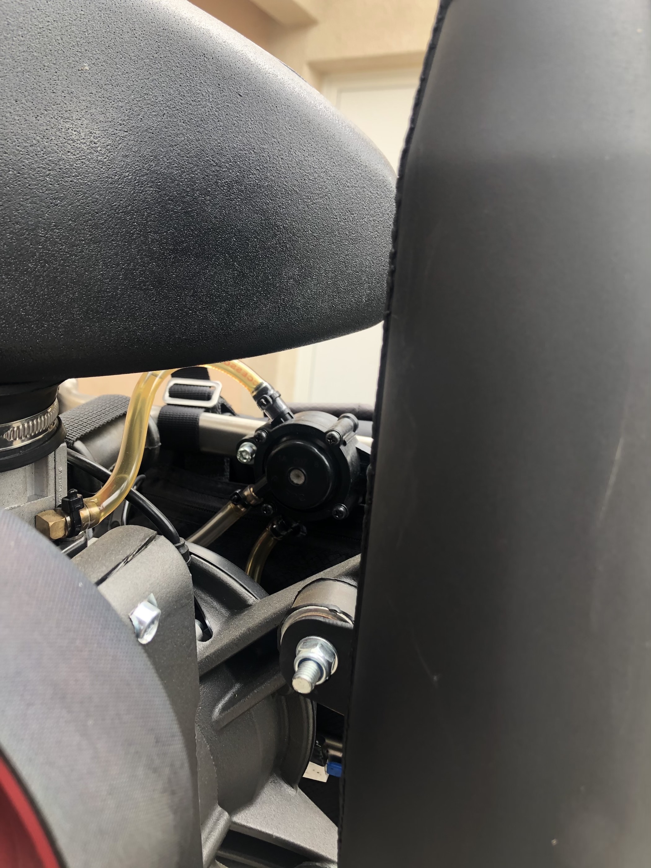

Salut la compagnie
Je viens d'effectuer mes premiers Biplace avec le TOrnado et c'est un régal car même avec de la viande sous la voile ( pilote 95 kg , passager 80 kg ) en tripale ça monte sans trop de difficulté donc c'est un plaisir
En revanche je constate un problème récurrent lors de mes décollages , le moteur coupe dés que je me penche un peu pour le gonflage ce qui est problématique .....
C'est d'autant plus bizarre car il n'y a pas de cuve avec flotteur ou autre vus que c'est des carbus membranes ..... donc je m'en remet à vous pour que vous puissiez éclairer de nouveau ma lanterne à ce sujet
En essayant d'augmenter mon ralenti le problème reste le même je viens de le faire en statique avec mon cobaye d'essai .
Je partage les vidéos pour que cela soit un peu plus explicite , merci d'être indulgent sur mon déco

si ta durite d'essence fait une boucle verticale importante,  la bulle d'air "aliment"e le carbu ... piste à suivre.
j'avais ce souci sur mon moster.

Tu as un filtre à essence sur ton circuit d'alimentation ?
Il y a souvent une bulle d'air en haut du filtre qui est libérée quand tu penches le moteur. Au ralenti, ca peut suffire pour caler le moteur.
En position droite, elle reste dans le filtre.
Si c'est ca. un essai moteur penché suffit pour s'en débarrasser avant le déco

J’avais exactement le même symptôme avec le bidalot et c’était une bulle d’air

Bon apparemment l'avis général est la fameuse bulle d'air
Je vais essayer de regarder les durites et la sortie du filtres de plus prés , c'est d'autant plus étranges car généralement avant d'être en position de déco le moteur a chauffer je fais mes accélérations a vide mais rien n'y fait ......
Je pensais a un moment a mes réglages L et H mais le Tornado tourne bien ,ne ratatouille plus trop , donc je vais laisser les réglages tels quels
Sur le Nitro je n'ai pas ce problème , donc soit c'est dù au jeune âge du moteur histoire que le rodage soit complètement achevé , soit le soucis est ailleurs .....
Si d'autres utilisateurs du Tornado ont des retours je suis preneur

Hello ,
Merci pour vos réponses et nombreuses orientations pour tenter de résoudre ce petit problème
Malheureusement à ce jour toujours pas d'améliorations notables , j'ai essayé de me pencher sur le circuit d'essence en regardant les durites mais pas de bulles d'air ......
En faisant les phases d'accélérations a vides même penché aucun problème hormis la position bizarre du corps a 90° pour faire chauffer   mais aussitôt les gaz relâcher si je reste légèrement inclinés le moteur s'arrête ......
Je partage des photos et vidéos dans les prochains post pour étayer mes dires mais le circuit d'alimentations ne laisse pas de traces de bulles .....
J'ai appelé le Gourou en personne aujourd'hui pour avoir un retour si je suis un cas isolé ou si c'est un problème connus , il devrait me re contacter mais d'après la personne que j'ai eu au tel peut être un mauvais réglages des vis H et L ....
En essayant de faire pareil sur le Nitro je n'ai aucun problème , le circuit du nitro est plus simple car pas de boitier filtre ....
Donc pour le moment ba stand by je vais devoir mettre un filet de gaz pour éviter que le moteur ne cale pour les décos en Bi mais du coup l'embrayage ne sert plus à rien ......

Alors merci pour le message et la bienveillance mais j'ai mon brevet et je connais les règles de sécurité..... cependant pour pouvoir partager le problème et donc la panne il faut bien que je filme le circuit d'alimentation ......
Le risque que le moteur s'emballe avec la poignée caméléon( et donc le coupe circuit en main) reste possible mais dans ce cas la je devrai pouvoir réussir à minimiser les risques ......
Enfin bref , concernant la suite du problème après avoir eu le boss au téléphone il semblerait que le potentiel problème vienne d'un ressort du carbu qui serait pas assez fort en rigidité ce qui amènerai à ce que la membrane vienne a s'écraser et donc couper le moteur
Le ressort de fourchette de Tony serait peut être ça ?
Donc dés que je reçois la dites pièce et que le remplacement est effectué je viendrai communiquer si problème résolu ou non
Dans tous les cas encore un SAV tip top de la part du Boss lui même
 Mr Fourgeaud assure vraiment un suivi et reste disponible (même pendant les périodes de vacances)  ce qui est je pense pour ma part un véritable atout .
La suite dans quelques jours
