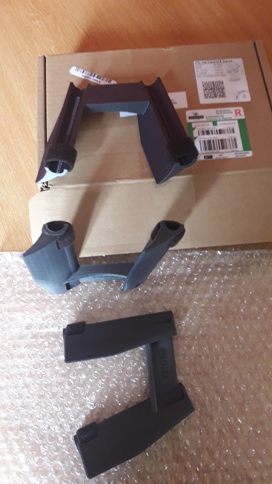

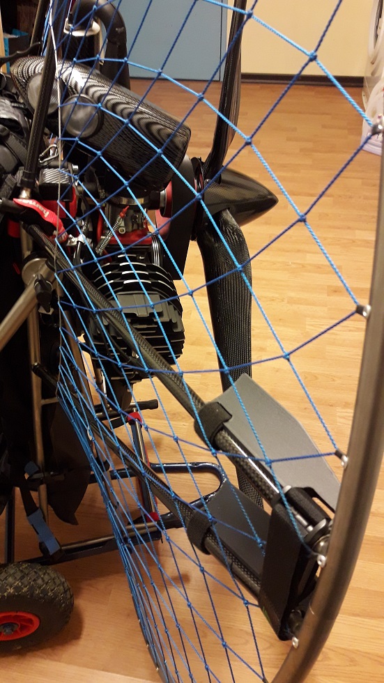

réception hier matin, une semaine après commande, j'ai suivi le conseil de Diégo en précisant
par  mail , d'apporter une attention particulière quand au nombre de scratch
et le kit recu est complet......
montage sur la cage très facile et rapide (les emplacements sont gravés sur chaque pièce "right/left/top")
dès qu'une fenêtre météo se présente , je teste cela et je ferai un REX ici ensuite.....

hepp'la!!!! c'est fait, 2 vols de 30 mn chaque cet aprèm , et dès le premier décollage et
montée en altitude c'est le bonheur, vraiment efficace , ça monte droit nickel, les poignées de frein
au même niveau, même amplitude pour virer gauche/droite, il n'y a pas photos, c'est efficace, c'est le pied
car ce p'tain de couple c'est quand mème galère à la longue....... du coup une vielle histoire pour wam.....
en conclusion , coup de chapeau à l'inventeur/concepteur et merci à Diégo pour son REX c'est ce qui m'a motivé....
voili/voilou @+ l'djack's Pack_20
