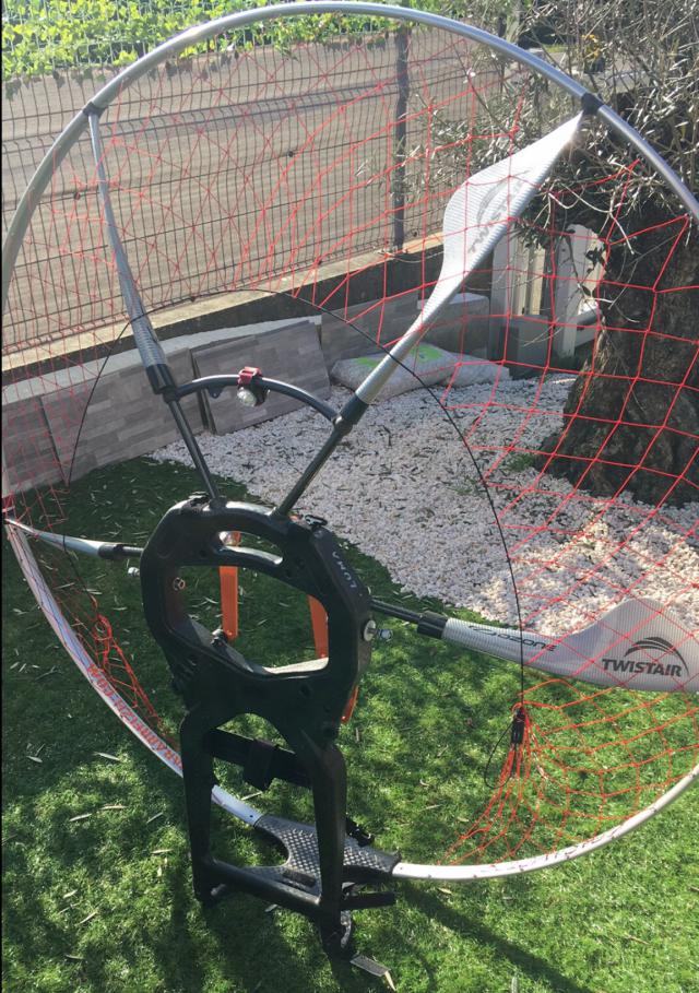

Oui cetait bien le mien . Vu les frais à faire pour qu'il vole droit ,Jai opté pour la revente et je vais prendre un Ac .
Le gars à qui je l'ai Vendu à été prévenu Mais il va faire les frais pour le faire voler droit .

C’est déjà vu avec ton acheteur 😉 je lui fais les modifications pour voler droit .

Au final sur l'ADV Pluma Moster:
- D'origine tu voles pas droit avec le moteur et droit moteur à l'arrêt.
- Avec les modifs de Karman tu voles droit avec moteur et pas droit moteur à l'arrêt grace aux écopes greffées.

et les écopes montées sur un axe mobile et que l'on fait pivoter vers le neutre quand c'est sans moteur et que l'on ramène à sa position vol moteur par un cable style dfrein de vélo

Jai volé Avec le GMP de karman et il vole aussi bien droit à l'arrêté que sur tout les régimes et ce sans Cannes tordues ni meme cale de déport .
Je me ferais un Pluma avec ses modifis et Avec un Nitro 200 . J'aime beaucoup son Pluma modifier , c'est tres jolie visuellement en plus d'être efficace .

Toi t’as essayer Pack_20 tu peux en parler
Ce châssis modifié vole droit à tout les régimes moteur et aussi moteur couper .
Et je n’ai besoin d’aucun contre au niveau des cannes .
Je mets des cales symétrique uniquement pour avoir un écartement de 46 cms
