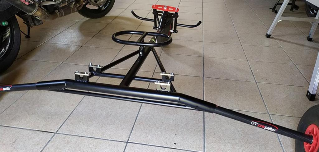

Diegodelavega wrote:
déjà vu ce problème sur le chariot d'un collègue.
En fait, c'est parceque les tiges de roues sont trop sorties.
il faut que les tiges de roues soient au minimum enfoncées jusqu'au renfort qu'on voit sur ta photo (juste avant là où ça a cassé)
Mais c'est le cas ... les tiges y vont. Après elles ne peuvent pas aller plus loin puisque la soudure marque l'angle formé entre les tiges de roues et le chassis.
les tiges sont enfoncées plus loin que là où ça a cassé ?
Non ... elles y arrivent presque ... mais elles ne peuvent pas aller plus loin car la soudure correspond à la jonction avec le chassis tubulaire du trike (plateforme tubulaire complète avec l'assise) et cela forme un angle donc pas possible.
du coup, effectivement, il faut renforcer entre la roue et l'extremité de la tige.
il y a trop de contraintes en bout de tige, donc forcement si y a pas de renfort intermédiaire, bah ça pète.
surtout que le porte à faux est énorme. La voie est de combien en config "prêt à voler" ?
Je ne sais pas exactement ... à vue de nez je dirais 80cm de chaque côté ... à vérifier.
Le pire c'est que les tiges de roues en carbone absorbent déjà beaucoup grâce à leur flexibilité ... je ne veux pas imaginer avec des tiges alu/acier  .

Châssis trike DtPropeller reçu en sav hier....mais en version2 renforcée.
Juste pu faire 2 levées d'aile ratées ce matin mais pas de déco cause arrêt pour chaleur et thermiques.
Pas grave ce sera pour une prochaine avec des meilleures conditions.
Par contre chassis nickel...rien à voir avec le premier.
Et bravo DtPropeller pour la prise en charge complète de mon problème.
