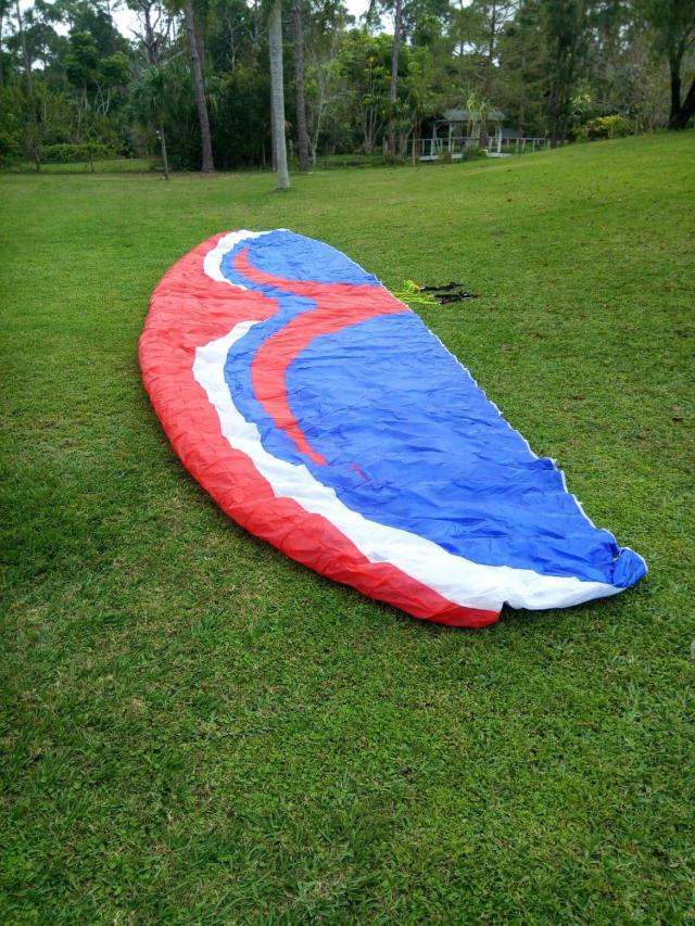

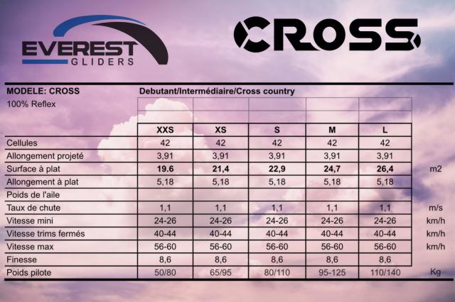

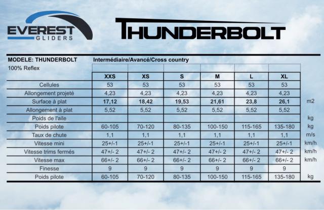

Bon , un premier jet , c'est pas finit , il manque les poids des ailes
On est sur du tissus 29 gr , Bord d'attaque 40 gr
Vla deja La cross et la Thunderbolt

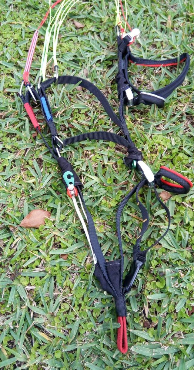

Élévateurs de la thunderbolt

Salut
Pourquoi ne pas uniformiser l'écriture ?
Pour les vitesses par exemple
Et 2 fois le poids pilote dans la thunderbolt Wink

L'homothétie pour toutes, beau travail ! Je suis moins fan de la déco mais bon en vol on s'en fout !

C'est poids pilote ou PTV ?

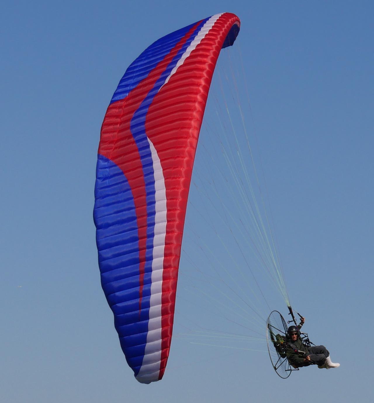

Une photo pour mieux voir le design (modèle thunderbolt)

Oui vu sur une fiche tu as 2 fous les poids pilote mais bien comprit que c’est qu’une ébauche

Oui j’ai vu après coup mais trop basé pour modifier .
Comme précisé , c’est un premier jet !
