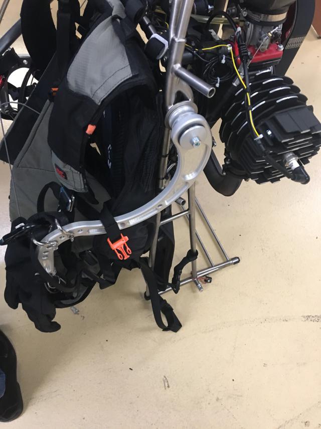

Laurent et d’autres ont relevés le problemes d’inconfort avec les cannes d’origines .
@Seb : tu préparais bien des cannes ? Qu’en est il ? Prêt ? Essayées ? Concluant ou pas ?
Chris

J'ai pu essayer hier de nouvelles cannes, avec cales de deport et accroche plus basse avec la voile. J'ai pris qq photos mais je n'ai pas eu le temps de les charger.
En resume, perso j'ai bcp aime. Bcp moins de pression au niveau des bras, plus a l'aise dans la sellette grace aux cales. Pour mon fabarit, nette difference avec les air conception. Excellente experience. Bref, nouvelles cannes adoptees. D'autres, encore differentes, sont en cours de fabrication, et je devrais pouvoir les tester rapidement.

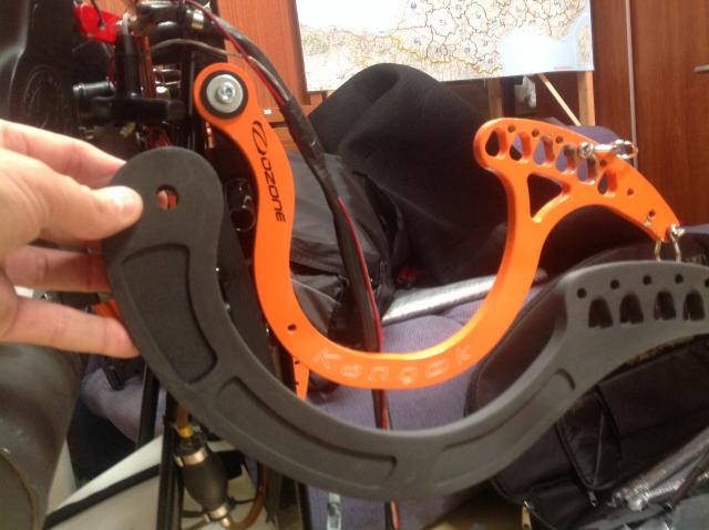

J'ai teste les cannes developpees par Seb. Les prochaines sont egalement de Seb, mais avec un design encore different. En tout cas, le premier modele teste m'a change la vie...
Posts: 4,436
PostPosted: Sun Apr 14 2019, 10:11
PostPost subject: Problèmes cannes Ac

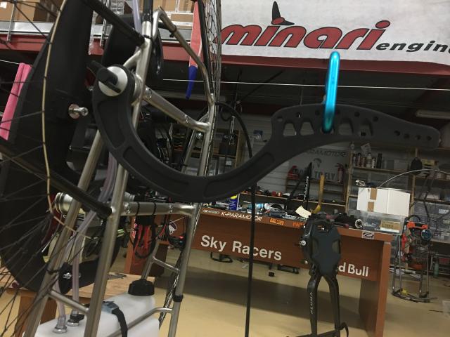

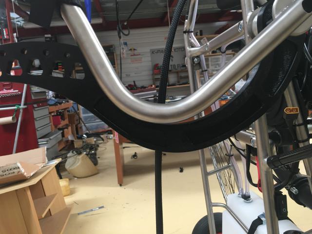

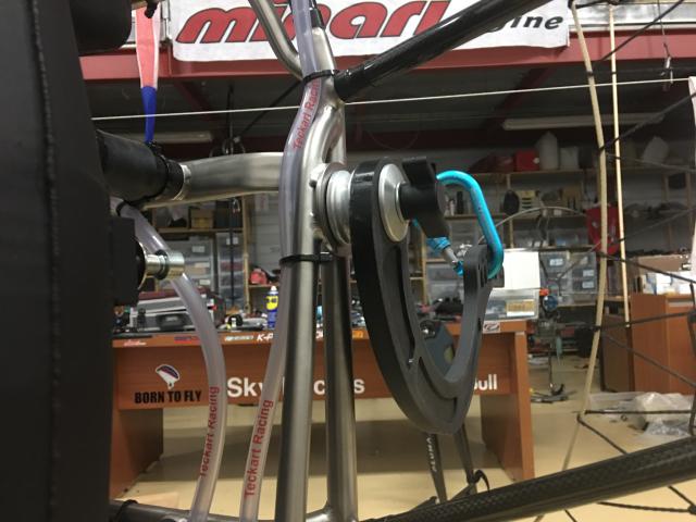

Un peu plus de place pour les Bras
Et accroché 17 cms plus bas pour un meilleurs confort de pilotage et hauteur Tst plus adapté .

Cela fait un sacré changement visuel  pour la place sous le soleil Bras Mais aussi pour le look .
Cest archaïque et vieillot les Cannes tubulaires et Si En plus Si elles sont inconfortables faudrait que les constructeurs les dégagent
Il ny a pas que chez Ac qu'elles gênent sous les Bras j'en ai discuter avec certains pilote qui avait des Trex et certains , pas tous  ont ce meme soucis . Questions de taille de buste .

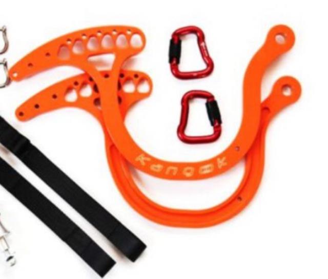

Karman wrote:
Ca ressemble étrangement à du Caribou 😉
Posts: 4,436
PostPosted: Sun Apr 14 2019, 14:53

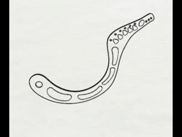

Sauf qu'à l'époque où je les ai désigné ( été 2015 de mémoire ) les Cannes Caribou , cetait ça
Dailleurs il doit y avoir un post à ce sujet qui traîne quelque part et effectivement les nouvelles de chez Caribou ont un faux Air des miennes .
Je m'étais d'ailleurs poser la question quand je les avais vu la première fois et trouvais qu'elles étaient similaire , simple coincidence ou copie de celle de mon post .
Faudrait que je demande à cyril dailleurs .

Je viens de retrouver la photo du dessin qui est de début 2015
Je n'y est quasiment pas touché pour faire le modele actuel .
Juste réhaussé de 3 cms La partie arrière où il y a La connection chasssis et 3 poches creusées au lieu de 4

Je me rappelle tres bien de ces Cannes que tu avais fait En styrodur . Je t'avais meme dit qu'en Si tu En faisais En Alu , je changerais  les caribou pour les tiennes .
Ça date. Cetait au tout début de paravol
