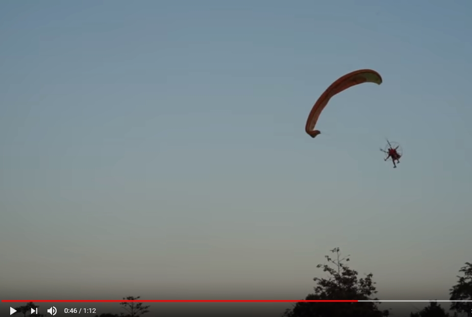

on dirait qu'il est vent de cul par rapport a la biroute, bizarre cette turbulence, sous le vent de quelque chose?
Joined: 09 Feb 2017
Posts: 140
PostPosted: Tue Apr 9 2019, 07:41
PostPost subject: Crash paramoteur
C'est curieux cette demi voile droite qui s'obstine a fermer par 3 fois successives sans raison apparente... Les conditions ont l'air tres calmes, on ne voit pas de relief qui pourrait causer une turbulence importante... il n'y a pas de gros contraste thermique (ca a l'air d'etre en soiree), il ne tire pas sur les avants...
Pas compris...
Posts: 3,072
PostPosted: Tue Apr 9 2019, 08:39
Même constat que fanjo. Je comprends pas.
Posts: 742
PostPosted: Tue Apr 9 2019, 09:01
je n'y connais rien mais je donne mon avis :
dans ce dernier virage la voile pivote sur la droite et décroche alors que le bout de plume gauche se ferme
Ne serait il pas passé dans une bulle avec comme malchance de l'avoir prise sur sa péripherie :
l'aile droite dans la colonne montante et la plume gauche dans la partie descendante?
Certes il n'y a pas de vent mais la restitution du soir y est peut être pour quelque chose?
Je n'analyse pas, je sue pute hein!?

Joined: 30 Jun 2016
Posts: 30
Voile: Nucleon wrc - Quest 42 HD
GMP: FunMax -ECO 4
Votre métier: Commerçant
PostPosted: Tue Apr 9 2019, 10:41
Probleme d aerologie ? il doit faire chaud et humide dans ce type de contrée....
Ce qui dommage c est qu elle reouvre bien de suite mais il reste freiné coté droit...et ca aide pas a remettre en config de vol... Rolling Eyes

Vitesse = securité....
Vu ou il a les main ca risquait pas de re ouvrir !
(Reflex de s'accrocher aux freins ?)
Pourtant gentille la 1ere fermeture !
Pour moi la suite c'est sur-(non) pilotage.
Et un controle du calage serait p'tet pas un luxe ??

Il n'y a pas la moindre fermeture sur cette vidéo... juste du décrochage....
probablement des freins un peu court, plus une vieille aile pas révisée qui s'est retrouvée trop calée sur l'arrière avec le temps, et un pilote qui ne sait pas que quand ça ne vaut pas tourner il ne faut pas insisiter, et que quand l'aile pas en arrière, il faut relever les mains...

Hum... c'est quand m^me une Mac Para qui parait récente je trouve quelle a de la surface pour le ptv apparent de l'équipage (pas surchargé) elle semble décrocher effectivement (recul du bout d'aile) peut être un peu de turbulence au dessus de l'arbre aussi ?
S'il avait relevé les mains notamment la gauche en réaction a 1:12 elle aurait raccroché et repris de la vitesse il ne lui restait plus qu'à poser... certainement...
Faut écouter sa voile!
le relever de mains est salutaire quand on ne sent plus ou moins la pression sur les freins, c' est souvent la meilleure réaction au lieu le plus souvent  de  rester crisper comme ici ou pire de s'effondrer sur les freins...
Faut se le dire, se le répéter au cerveau et s'entrainer en SIV...
en siv on apprend aussi d'après à piloter coude au corps, les bras écartés pour faire l'oiseau c'est bon pour "faire l'oiseau" mais ça vaut pas grand chose pour piloter un parapente en fait!

Terrible ... car effectivement pas d'énorme erreur dans l'ensemble, même si il semble rester un peu trop sur les freins après la première petite fermeture, ce qui n'aide pas ... mais quand même à priori un soucis de masse d'air il semble.
Par ailleurs, il me semble que ses manœuvres d'approche terrain (PTU PTS) se font un peu trop tardivement ... mais bon.

Il se crache car il décroche, c'est la seule chose dont je suis sur en regardant la video avec cette forme caractéristique de la voile en forme de flèche et les bouts d'aile en arrière. Il décroche car il a les mains au niveau des fesses, ça aussi, ça se voit bien. Ce que je comprends pas c'est le début, la fermeture de l'aile droite, car ça ressemble quand même à une fermeture. Ou alors, comme l'écrivit dralma, pas de fermeture mais un décrochage de sa demi aile droite. Pourtant, au moment où ça commence à partir en vrille, ses mains n'ont pas l'air être trop basses. Après c'est sur qu'il n'arrive pas à gérer, avec un gros déséquilibre dans la sellette et il s'accroche aux freins ... et décrochage. Je ne dis pas que j'aurai fait mieux car je n'ai jamais été confronté à ce genre de situations ...
Posts: 609
PostPosted: Wed Apr 10 2019, 13:29
En regardant soigneusement la vidéo au ralenti, en fait, il semble qu'effectivement il n'y ait aucune fermeture mais bien un premier décrochage de l'aile droite, due à une première mauvaise action du pilote sur son frein droit descendu beaucoup trop bas. A 44'', on voit parfaitement sa main droite bien basse, qui insiste pour tourner à droite, avec la demi aile droite qui décroche et qui se réouvre instantanément alors que le pilote relève sa main droite. Il est déséquilibré sur la droite et on voit bien dans les secondes qui suivent sa main droite suivre le mouvement de roulis et renfoncer sa commande de frein droite. Il manque de partir en twist et là, on le voit parfaitement abaisser ses 2 freins, en complet déséquilibre, produisant un magnifique décrochage de toute l'aile qu'il maintien jusqu'au bout, et jusqu'au crash final ...
J'espère que le pilote s'en est bien sortit, car au ralenti, on le voit taper fort la planète.
En tous cas, super retex à regarder encore et encore pour bien comprendre ce qui arrive.

Je l’ai regardée au moins dix fois on vois bien qu’en l’aerologie est très calme et stable,les branches hautes des arbres feuillus ne bougent pas d’un poil, l’herbe haute ne bouge pas’ non plus une fois le cash survenu, alors pourquoi? Moi aussi je pense pour un décrochage des l’aile droite à 44´ d’ailleurs suite à un mouvement de Roulis à 40´, il freine à droite pour rester aligné sur sa finale je pense, puis reste au frein, à 42’ on voit bien son bord de fuite droit bien freiné par rapport à celui de gauche, puis deux seconde plus’ tard sûrement en sous vitesse, le pilote voulait à tout prix tourner je pense et en a oublié sa vitesse ?
Un jour près de mon site parapente habituel, notre atterrissage est entouré de noyers.. un novice a fait une finalee trop courte et voulant à tout prix tourner pour éviter un abrissage, a décroché a 20 mètres sol une démo aile, est parti en vrille et a mis les mains en reflex final pour impacter ce qui a fait tout freiner et décroche à 10 mètre sol, j’etais Juste en dessus de Lui j’ai atterri ensuite et je suis allé l’aider en attendant les pompiers, résultat, ses deux poignets cassés fesaent des zigzags, un tibia cassé et vertèbre fêlée...et pour moi un très mauvais souvenir!

Moi, je n'ai qu'une seule chose à dire:
Leve les mains!
(debut de décro assym puis surpilotage)
