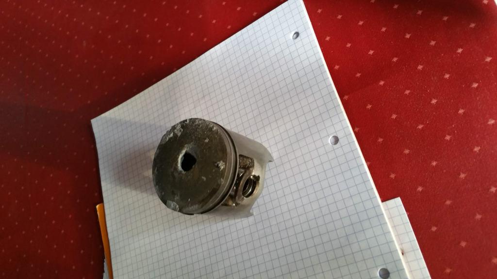

faut probablement mettre une bague cuivre sous la bougie mais la pauvreté du mélange est surement la raison principale...
En tous cas c'est moindre mal par rapport a un serrage, un bon nettoyage bas moteur, remplir d'essence, vider la filtrer ou la changer et recommencer plusieurs fois en tournant le vilebrequin doucement vérifier son jeu et la qualité de rotation des roulements... mieux tout démonter et remplacer roulements et joints spi. , nettoyage culasse, nouveau piston complet et joints et une bague cuivre pour la bougie et ça peut repartir avec une vérif carburateur!
l'hiver faut enrichir si l'on reste sur le réglage d'été on finit par serrer si le piston ne perce pas... car il rentre plus d'air dans le moteur du coup le mélange plus pauvre peut devenir détonant avant que ne surviennent des problèmes de lubrification...

Mauvais réglage carbu
ou
Crépine du WB37 jamais nettoyée et entièrement obstruée
ou
Crépine filtre dans le réservoir entièrement encrassée

assez d'accord avec Laurent, perso, les points qu'il souligne,
je les contrôle toutes les 20 heures environ, surprenant parfois
de voir le colmatage du filtre tamis carbu, on se demande d'ou ça vient!!!!!
100h c'est le moment de remplacer piston, et tant qu'à faire
de changer les spy et roulements de vilo......
2% synthèse, ça me semble un poil bas pour ce moteur non?
perso je tourne à 2.5% synthèse sur l'ultra 130 et vais passer
bientôt à 2.5% semi-synthèse... (réglage un chouill riche,
ça encrasse un poil mais il aime bien et ne gomme pas)..........

brother wrote:
après démontage , c est pas un serrage.
verdict piston percé
Bonsoir
vis de richesse trop pauvre moins d'un tour, j'ai eu la mème aussi une fois, si ton cylindre a rien, tu t'en sort bien, les kit piston chez AC sont abordable

alain1310 wrote:
Ici page 40
https://www.ms-motorservice.fr/fileadmin/media/MAM/PDF_Assets/Dommages-sur-…
Apparemment bougie trop chaude
Une bougie trop chaude , ca n aurait pas attendu  100H. Rolling Eyes ...Piston percé ca peut etre plein de truc....avance a l allumage decalée, carbu trop pauvre , du a dereglement carbu, ou prise d air (cause la plus courante dans les cas que j ai vu en PM et moto : ...joint de culasse, spys vilo, etc...), le plus flippant c est de remonter sans etre sur d avoir isoler la cause...
Bon courage. Wink
