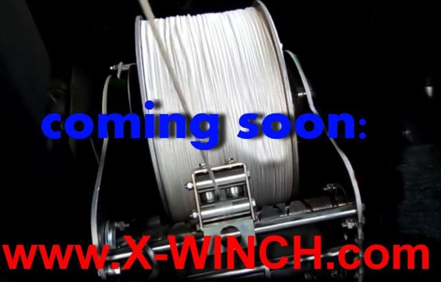

Un treuil electrique Avec commande self  contrôle .
Ou comment s'envoyer en lair tout seul sans GMP
https://vimeo.com/308555665
www.x-winch.com

Ce treuil n'a pas de guillotine apriori mais une systeme de dévidage inverse si on coupe les gaz .

tu parles du X- ? il détecte la coupure des gazes de quoi ? d'une voiture tireuse? il régule automatiquement la tension et relâche sur commande sur une détection de tension excessive?
Si faut être 2 autant se faire un dévidoir c'est relativement facile et effectivement la régulation se fait au frein, cela peut facilement être télécommandé par le pilote ensuite  le treuilleur rembobine et se remet en situation, ça dévide sauf qu'un jour tu peux te retrouver au bout de la corde avec un soucis et qu'il faut alors mieux couper!
Faut pourvoir Trancher! Autre exemple, les dévidoirs ont des problèmes d'enroulement et surtout de déroulement parfois la corde se coince par exemple, souvent parce que le rembobinage ne s'est pas déroulé en tension ou que le trancaneur merdoie...... tu peux toujours tenter de dévider ça va seulement continuer de s'enrouler dans l'autre sens ou tourner en boucle sur un tour et plus tu tires plus ça se coince généralement !
Généralement tous les ans on avait l’occasion de s'en servir de la guillotine et on vérifiait toujours qu'elle faisait bien son job!

- La guillotine sert a couper la ligne en cas de pepin, ou si le pilote n'arrive pas a larguer (par exemple)
- La le treuil est en capacité de debobiner, et normalement (c'est une Xe securité) la ligne n'est pas fixee au tambour.
