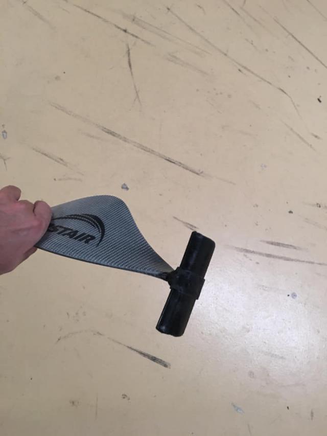

Après avoir essayé les ailettes Virus qui fonctionnent mais pas à 100% sur les grosses motorisation coupleuse et surtout qui génèrent pas mal de bruit parasite ainsi qu'une déformation du filet et provocant aussi des arrachages au niveau du rivet , je me suis penché sur un systeme qui existe deja et qui était monté sur un GMp nirvana instinct que Jai racheté en épave craché .
A la base je devais refaire ce GMP mais finalement la coque est trop touchée .

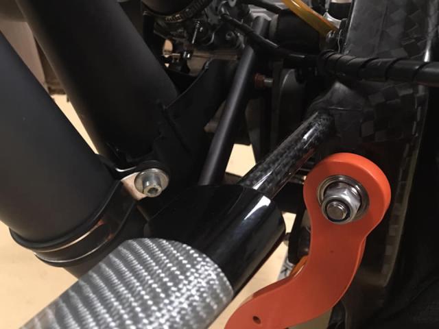

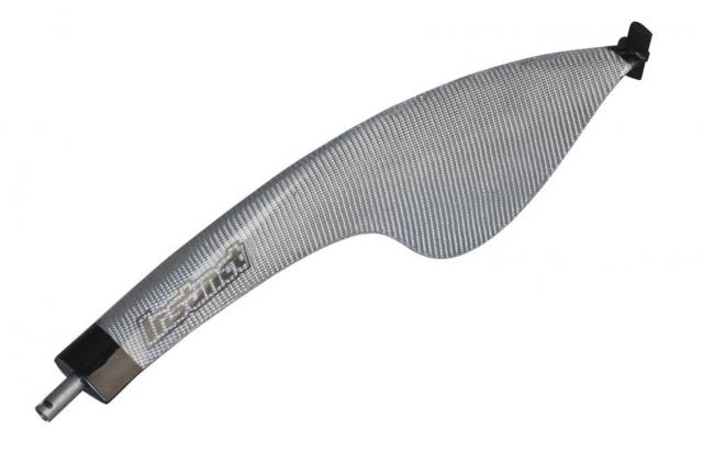

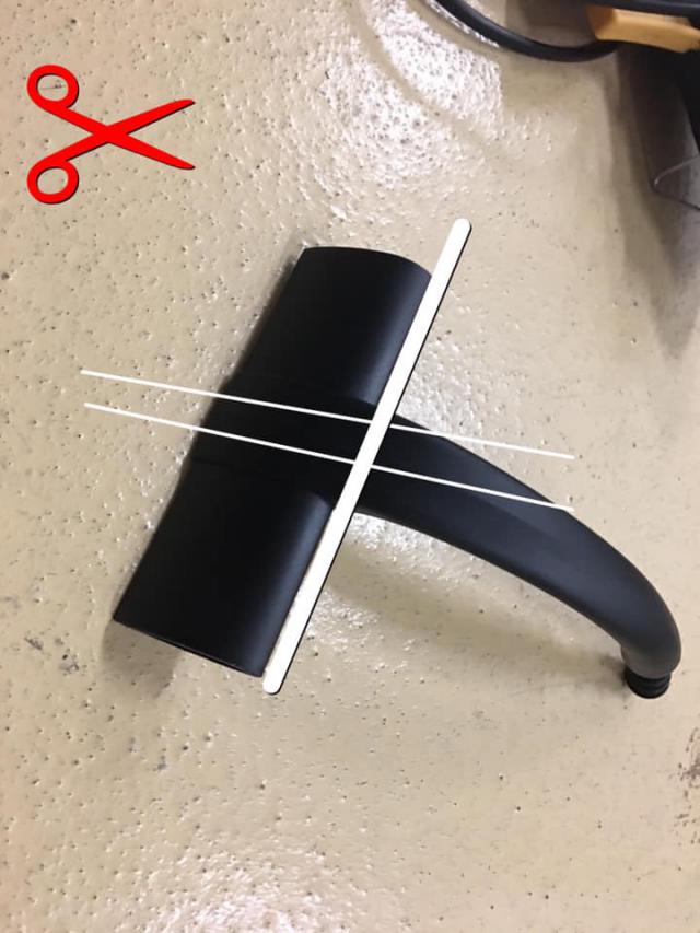

Bras d'origine instinct qui est évidemment pas compatible pour le Pluma , trop court et l'emmanchement des arcs de cage n'est pas du tout le meme .
Il faut donc rallonger Le Bras à l'aide d'un manchon Carbone et greffer des embouts Adv pour accueillir les arcs Du Pluma .
Il faut couper un embout et l'adapter sur les embouts existant . Par chance le diamètre intérieur des embouts Adv rentre en force sur les embouts de l'instinct et il ne reste plus qu'à finir le collage à la colle à chaud noire

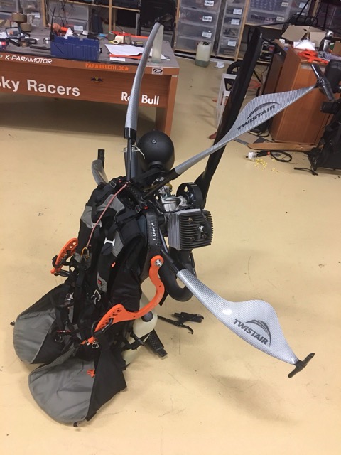

Initialement j’en ai monté que 2 pour tester
Les premiers tests étaient relativement concluants en inhibant une bonne partie du couple mais ce n'était pas encore ça .
Je tournais moins en rond mais ça tirait quand même à droite .

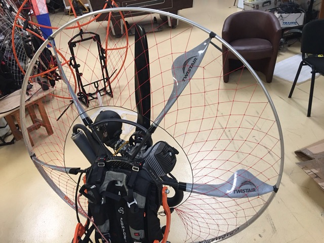

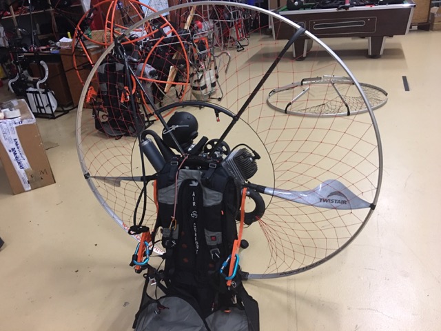

Et c'est partit pour les 2 du Haut
Et là , c'est plus la même chose , ça vole droit et ZÉRO effet de couple et ce sans aucune cale de déport de canne
Chaque Bras pèse 210 g soit 840 g de plus auxquels il faut enlever le poids des 4 haubans carbones et dès embouts plastiques qui donne un exedent de poids de seulement 380 grammes mais qui change vraiment l'équilibre du Chassis qui non seulement vole droit mais ne transmet pas de couple induit .
Aucuns roulis constaté sous ma GtR .
Et le look est plutot sympa

Efficace sans doute, mais ça doit ajouter un paquet de trainée non ?

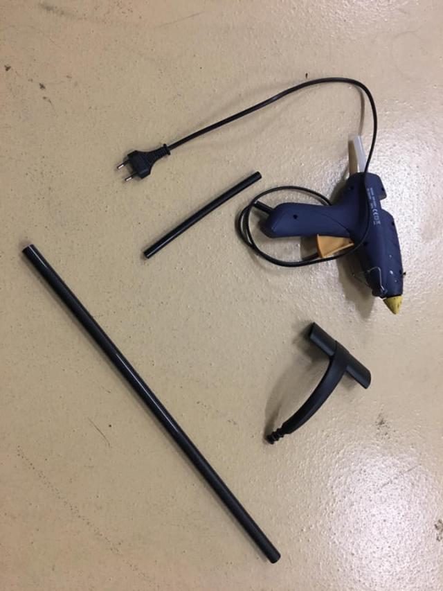

le pistolet à colle un outil indispensable!

évidemment que cela génère de la traînée ce qui prouve que la traînée est loin d'être le soucis n°1 sur un paramoteur qui vole en moyenne entre 50/55 km/h

Non , j’ai pas remarqué de traîné
Lors de mon dernier essais , j’étais avec ma Gtr 22 et je suis aussi rapide que la Freeride 16 de Laurent  .

Pour le pistolet a colle par contre il faut faire attention aux colles , elles n’ont pas toutes la même résistance
Sinon , le cocon , ça vole pas du tout droit sauf face au vent .
J’aime pas du tout être de travers
En plus , la température moteur augment de 10 à 15 degrés . C’est bizarre , mais c’est bien constaté .
Sans doute dû à l’écoulement de l’air qui est modifié .
