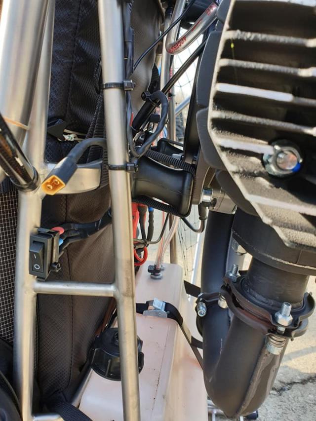

Vu sur FB sur un tornado donc récent
Les silent bloc be serait pas trop long avec trop d’amplitude ?

Est ce que AIR CONCEPTION monte n’importe quoi sur leurs machines ?  ;-)

Pourquoi sont ils tordus comme cela ?
Je l’ai vu sur FB aussi et l’hélice a percuté le bas de châssis du coup ??
D’où cela vient ?

Ce sont des silent blocs assez souples pour idéalement absorber les vibrations. Le montage est absolument conforme (et idéal), ainsi que la légère déformation sou l'effet du poids du moteur.
Le pilote fait un atterrissage sur les fesses assez fort avec le moteur et l'hélice qui tournent. Hélice de 130cm dans une cage de 140cm.
On voit les marques laissées par l'herbe et la terre à l'avant du chassis en bas.

C'est vrai que ces Silent-blocs ont l'air d'etre sévèrement contraints... il va falloir surveiller le vieillissement de pres !

Vu l’angle qu’ont les silents bloc du bas
C’est pas leurs positions normales çà c’est certain

Il y a suffisamment de photo de tornado sur le net pour comparer et l’on voit vient que dans le cas présent les sold blocs ont subi un choc et sont déformés  .
Ils n’ont pas cet angle sur les autres photos

Non, j'insiste, rien de vraiment anormal. Ils affaissent légèrement car ce sont des silent blocs de faibles valeurs de "shores" (rigidité). Ils sont plus souples que ceux que l'ont produit pour les Nitro, car les vibrations sont un poil plus importantes sur un Tornado que sur un Nitro.
Donc, oui, cette machine a reçu un choc, mais les silent blocs sont conformes, je vous le confirme. D'ailleurs, ces modèles vieillissent aussi extrêmement bien dans le temps.
