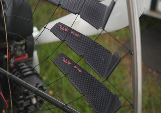

À part de changer de sellette de mettre une cale de déport et de changer de Cannes ,
n'est il pas possible Avec les ailettes Virus ? Quid de l'efficacité ?

PostPosted: Mon Nov 19 2018, 00:53
PostPost subject: Question couple sur Pluma
Jai testé le systeme virus et il est relativement efficace mais par contre il faut faire très attention car le filet est très solicité et il s'arrache et se barre Dans l'hélice .
Vu aussi sur un Caribou et le fil de tissage des cages se coupe au niveau de trou dès armature avec le frottement .
Donc pas vraiment au point . En plu sur les ailettes frappent pas mal sur les filet et c'est énervant
Bon report d'info! j'ai effectivement le filet n'est pas fait pour ça ... La véritable solution est peut-être ne pas prendre un moster quand on pése 75 kg ou de s'en accommoder ... Reste que Seb a déjà exprimé son avis là-dessus, et qu'il a un mode opératoire !

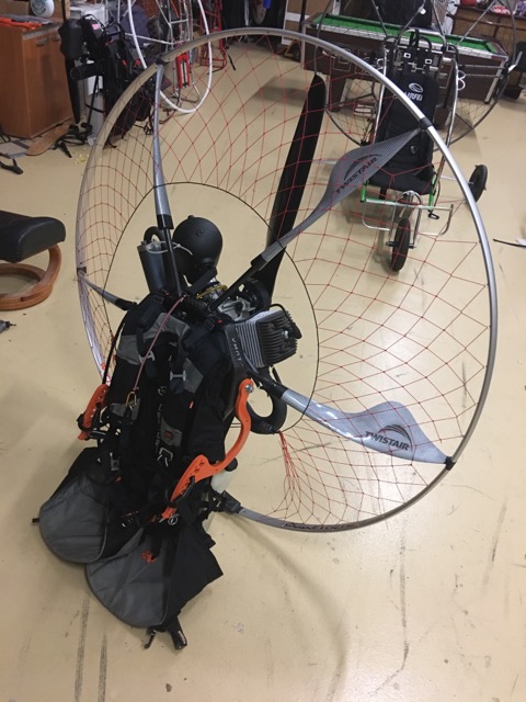

Posts: 4,472
PostPosted: Fri Dec 7 2018, 21:34
Voilà comment j’ai modifié sur mon pluma
Ça c’est du patchwork   pourquoi tu n’as pas mit  ta cage carbone ?
Donc zéro couple ? Ou encore un peu

PostPosted: Sat Dec 8 2018, 10:36
Ha ben enfin elle sort cette photo
Pour l'avoir vu en vrai c'est bien sympa Smile
Pour te dire j'ai essayé de trouver la photo mais non elle n'y étais pas, confusion, Seb comprendra Wink

PostPosted: Sat Dec 8 2018, 10:56
Magnifique ce montage Seb .
Super taff
Ça c’est de la préparation
Pourrais tu faire un post avec le détail de ton assemblage stp

PostPosted: Sat Mar 2 2019, 09:34
Super taff
Je ferais un post en temps voulu mais vous allez voir prochainement sur le marché un Gmp carbone avec ce type d’anti tork system a un prix raisonnable .
