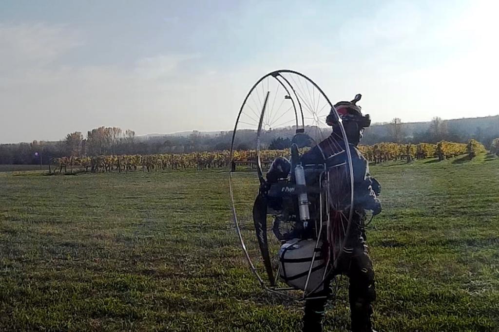

Un premier vol Mardi puis hier jeudi, avec le beau temps qui se réinstalle j'ai pris mon après-midi (malheureusement le vent va se renforcer)
Les 17 kg du moteur ne me posent pas de souci, je n'ai pas encore pesé l'ensemble mais ma prévol est depuis longtemps rodée pour que quelque soit le poids du GMP le poids au sol soit supporté et la sécurité maximum!
Support (ou chaise) à paramoteur, démarrage moteur dans le dos et bonne technique de gonflage et de décollage, même si j'ai raté pour cette reprise quelques décos... histoire de réglages techniques et perso et 4 mois d'arrêt...
Avec mes 95 kg, j'ai enfin trouvé la puissance utile autour de 7000/7200 trs, il me reste encore 1000 trs derrière.
ce moteur est plutôt linéaire avec une l'hélice 3 pales E-Props de 125, sachant que j'aurai ce qui faut, je me suis volontairement limité à cette taille. plutôt que d'en mettre trop et de le regretter...
J'ai la nette impression que plus que la poussée max ce qui est primordial c'est que la trois pales participe à la linéarité de la poussée, son bruit est assez curieux, il parait qu'on s'y fait, mais je ne suis pas persuadé que ma signature sonore en soit améliorée... (sauf au palier?)
J'ai la même voile qu'avant, une GTX 24 et mon taux de montée n'a pas explosé je suis simplement passé en théorie de 21.5 à25 puis à 27 cv , il me reste encore a trouver l'angle de cage idéal et en rodage je ne maintiens pas trop longtemps le plein régime, mais il semble s'être majoré dans le même rapport que la puissance et je l'obtiens plus facilement, actuellement autour 1.8 m/s détrimmé 1/3, ce qui me parait normal pour cette voile, j'avais 1.4 avec mon Thor 130. 1.6 avec l'EOS 150.
Hier n'était pas une journée planante (tant mieux) la GTX évoluait au palier autour de 6100 trs.
J'avais serré au couple de 2.0 Mm les boulons de 8 de mon hélice comme préconisé mais j'c'est un serrage déjà important avec une grosse clé et j'avais une pale légèrement décalée, comme ça siffle passé 7000... je suis revenu avec une autre clé sur 1.4 Mm en serrage en étoiles répétés et les trois pales sont alignées, je verrais ce que cela donne ce soir, mais de toute manière d'après ce que j'ai compris, le son d'une tripale reste particulier (?) le régime max est parfaitement respecté 8100 max.
Sur mon deuxième décollage, j'ai eu de légers dérapages sur l'axe de poussée quand j'ai mis au delà de 7500 trs, mais ils sont restés facilement contrôlables aux fesses, c'est une nouvelle sensation pour moi.
Ce qu'il faut avec de la réserve, plus, induirait plus de potentiel de dérive et donc nécessiterait encore plus de maîtrise (et pour quoi faire dans mon cas?)
Mon assemblage est clairement "un proto personnel", Chassis P2R64 que j'apprécie, combiné a une Apco light très confortable et d'une géométrie parfaitement adaptée et même si Jean Jacques Pédezert est amicalement de très bon conseil, ça reste mon assemblage et mon plaisir de réglage, ce qui fait clairement parti de ma démarche! J'espère que ce Minari se révélera fiable à la longue.

Par contre je constate que tu n'as pas du tout souhaité suivre mes conseils sur l'hélice.  Wink
Dans ton cas avec 147 cm de cage, un embrayage et le Minari 180, je t'avais déconseillé la 125 tripale trop criarde.
Je t'avais orienté plutôt vers la 135 bipale qui offre + de poussée au décollage et autant de poussée en croisière rapide.
Cela te fait économiser 150€, 200 grammes, 50% de bruit plus grave, et moins encombrant donc pas besoin de démonter l'hélice à chaque vol si tu es limite.
Qu'est-ce qui t'a fait changé d'avis ?

Et bien désolé rouy  d'abord j'ai souhaité rester dans du 125 cm bien suffisant pour ma puissance moteur et un peu moins accrocheur côté suspente, j'ai aussi une bipale 125 en dépannage.
Je n'ai pas de problème de transport et si je devais en avoir je monterais la bipale. j'ai dès le départ fait le choix de 2 hélices différentes j'aurais pu effectivement prendre la bipale en 130 ou 135... mais il me fallait une expérience tripale. la quadri est trop chère.
Certes il y a un bruit particulier, pas si désagréable, on entend plus l'hélice que le moteur mais je pense aussi que la tripale contribue a rendre l'ensemble plus progressif, auparavant j'avais une bipale 135 et je la trouvais un peu violente à la mise en gazes notamment quand c'était par inadvertance... Il est vrai que j'avais passé la commande à gauche je suis revenu à droite. (a ce propos une fing'air se modifie droite/gauche facilement)
Plus que la puissance la progressivité de la trainée supplémentaire de cette hélice tripale (je suppose?) modère le côté on/off de ces hélices, c'est pour cela finalement qu'on est un certain nombre à les apprécier, surtout dans l'optique vol de distance.
Je comprends ton argumentation qui me semble effectivement pertinente dans l'esprit optimisation max mais je ne raisonne ni en poids mini ni en poussée max, je suis un pilote moyen qui aime faire les choses pratiques lui même pas dans le but de développer le meilleur paramoteur de la planète (existe-il?) mais celui qui lui convient le mieux, mes compromis perso.
