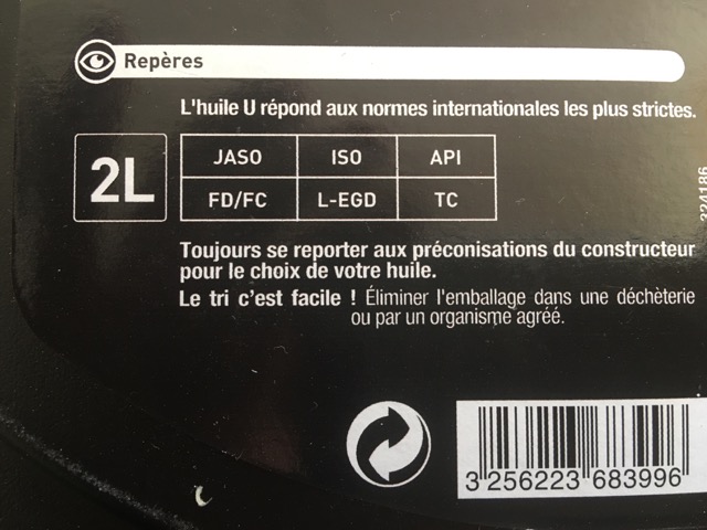

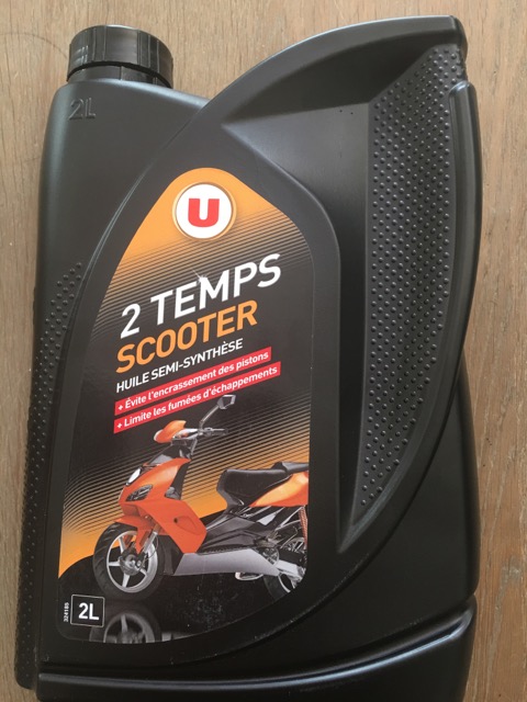

Salut les hommes !
Pour mon 503 monsieur rotax préconise de l'huile semi synthése.
API : TC (TSC3)
NMMA : TC -W3
JASO : FC
ISO : L-EGC
Y'a cette huile dans un magasin pas loin de chez moi. Vous en pensez quoi ?
Merci pour vos conseils !

MessagePosté le: Sam Nov 10 2018, 17:08
MessageSujet du message: Question sur l'huile
Elle correspond à la norme rotax.

Tu penses que c'est bon alors ?

MessagePosté le: Sam Nov 10 2018, 19:35
Biz mon Did et Martine aussi !
Oui elle convient très bien
Bises aussi à Sachka.

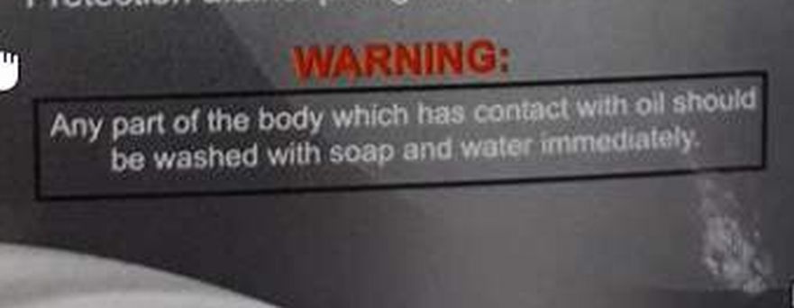

Messages: 354
MessagePosté le: Sam Nov 10 2018, 23:34
Je ne sais pas si elle correspond mais quand on lit sur le bidon ça ben on se dit qu'elle décape :
Inscrit le: 21 Jan 2016
Messages: 548
MessagePosté le: Sam Nov 10 2018, 23:39
Tu as bien compris Christian:  comme lubrifiant il faudra prendre un préservatif obligatoirement !

MessagePosté le: Dim Nov 11 2018, 09:28
C'est pour mettre dans l'essence bande de vicelards

MessagePosté le: Lun Nov 12 2018, 15:01
Tout à fait vrai kiko
Et surtout pas de 100% synthèse sur les moteurs qui tournent  en dessous de 9000 T
Ma frangine étant chimiste et travaillant dans un grand groupe m’a conseillé de prendre l’huile de chez Super U en semi synthèse qui est au top de toutes les normes .
8/9 € env les 2 litres et cette même huile est conditionnée sous d’autres marques très connues à 25/30 € le litre mais c’est exactement le même bac qu’ils répartissent en plusieurs marques .
Utilisée depuis 3 ans avec pleine satisfaction et des pistons sans dépôt

MessagePosté le: Lun Nov 12 2018, 17:19
La norme api tc est toujours à ma connaissance la norme la plus sévère dans sa qualité.
