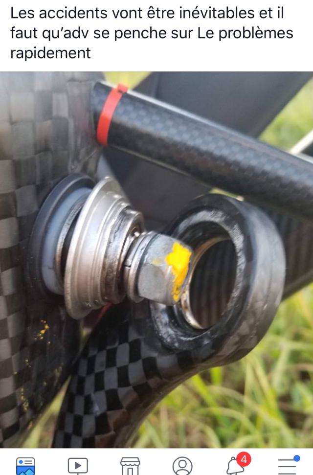

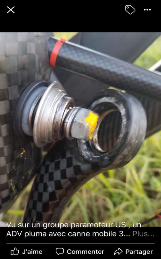

J'ai vu une photo sur FB de Cannes Carbone arrachées sur un Pluma sur un groupe Paramoteur US . Le post a disparu depuis ? Pression de ADV ?

Non Jai encore vu des photos hier je sais plus où sur FB mais Dans un groupe .

Des cannes arrachées ? Ça fait peur   ils font un concours avec Caribou ?

Voilà une des publications

Putain ça fait peur   encore pire que les cannes chewing-gum gum de Caribou

Faudrait qu'ils se décident à embaucher un vrai concepteur en mécanique, ça fait peur !

Si c'est avéré, faudrait surtout qu'ils réagissent, qu'ils communiquent une campagne de rappel, avant un accident grave.

Il y a déjà eu un rappel de première version qui elles cassaient mais en mode verrouillé sans 3d
Mais là on est sur du 3D donc c’est pas encore ça
