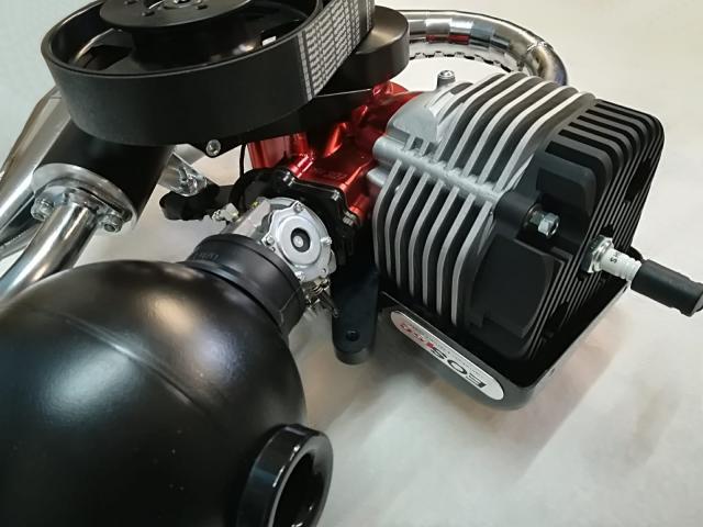

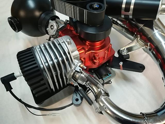

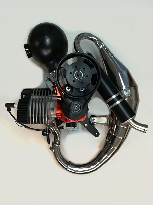

version EOS 150 ICI mod. 2019
Allumage ICI ignition
Cylindre modifié au niveau du trou de décompression
L’ai forcé est toujours présent mais seulement avec un canaliser arrière comme sur un Ros
Culasse noire
Le moteur prend un peu plus de tours et fonctionne à des températures moins élèvées

C'est juste une découpe du carter de ventilation, le trou de décompression est à mon avis une modif plus mineure, plus étonnante est l'augmentation de régime donc de puissance quid des hélices?
Il va se sentir mieux mais s'il retrouvait des ailettes par la suite sur le dessus serait pas un mal non plus.

Ils l’ont décalotté

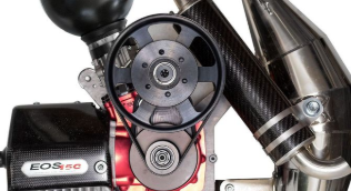

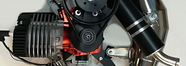

hello...!!!!hi...
n’empêche qu'il me plait de plus en plus ce moteur
apparemment la cartouche du silencieux n'est plus en carbone!!!!
le coude de sortie du silencieux est moins prononcé on dirait......
j'ai aussi l'impression que le silencieux est plus long (par rapport à la bride de fixation....

Personnellement je ne vois pas de différence au niveau de l'échappement, et le silencieux sur le 150 n'était pas forcément en carbone. Pas con, des goujons à la place des vis sur la fixation cylindre du pot!
C'était indispensable de laisser se moteur dissiper sa chaleur autrement que par son carter et son carbu!
Cependant si c'est un bricolage qui fonctionne (?) ça reste un bricolage et c'est quand même assez idiot d'avoir privé au départ ce moteur d’ailettes sur le dessus... la chaleur ne monte t'elle pas?!

je suis d'accord avec toi quant à la chaleur qui monte sauf que là le cylindre est à l'horizontale donc la chaleur ne monte pas sur la tête de cylindre mais sur le corps du cylindre.
Alors pourquoi mettre des ailettes de refroidissement sur la tête de culasse?

Ton explosion ce produit quand même sur la tête du cylindre
Elle monte mais rayonne aussi et est conduit par les éléments
Les cylindres ont généralement des ailettes partout
Pas qu'en haut...
Que ce soit cylindre vers le haut ou vers le bas etc
C'est plus la surface de contact avec l'air qui joue

En fait la forme du cylindre a été conçu suivre la forme  du carter de refroidissement ce qui n'est pas vraiment une très bonne idée...
