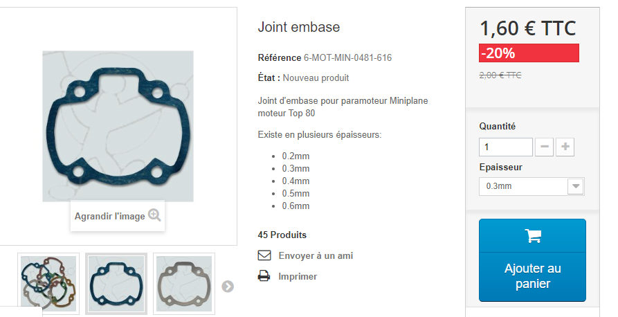

et pour l'embase, je ferai la mesure en remontant mais sur le site PAP, ils ne proposent pas différentes épaisseurs pour ce joint

hello, Pack_20  ben si il y à différentes épaisseur de joint d'embase sinon comment régler le squish correctement.
sur le site miniplane....
et pour connaitre la bonne  épaisseur de joint , il faut faire un remontage sans joint d'embase
serrage au couple , ensuite on applique la méthode du fil d'étain comme indiqué par Dan et on soustrait
la dimension obtenue au squish de 0.75 (c'est préférable de prendre la cote supérieure) dans le cas du top 80
on obtient ainsi l'épaisseur de joint à appliquer.
l'inconvénient, c'est qu'il faut monter/démonter/remonter mais au moins tu ne travailles pas au "pif au mètre"
certain moteur sont sensible à ce réglage , c'est le cas de l'ultra 130 AC.
perso je confectionne tous mes joints moi même (sauf culasse) dans du papier spécifique....comme cela, je suis certain
d'avoir la bonne épaisseur..
