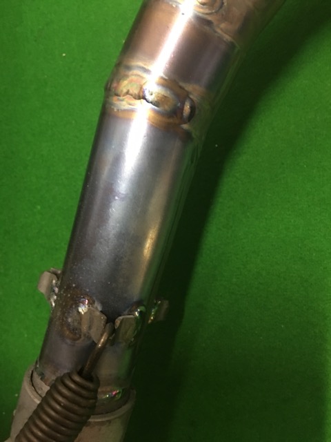

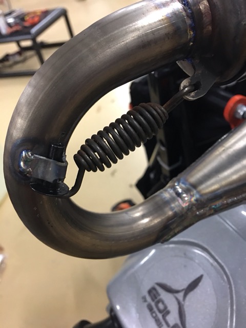

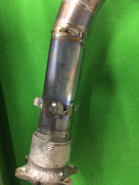

Semaine dernière , Laurent est venu à l’atelier avec son Éole 135 avec pot titane . Les ressorts du pot côté sortie échappement cylindre bougent et ne font plus tension .
Avec les vibrations les pattes titanes soudées sur le pot se sont rongées .
Il faut donc bien regarder ce point à la prévol .

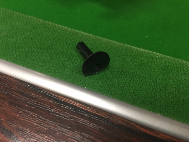

Après avoir réfléchi , oui ça m’arrive et j’ai trouvé une solution afin d’éviter le creusement des pattes .
Un insert en alu qui fera tampon
Tous ceux à qui j’ai vendu des pots titane , peuvent me contacter afin que je leurs fournisse un kit de 3 inserts gratuitement

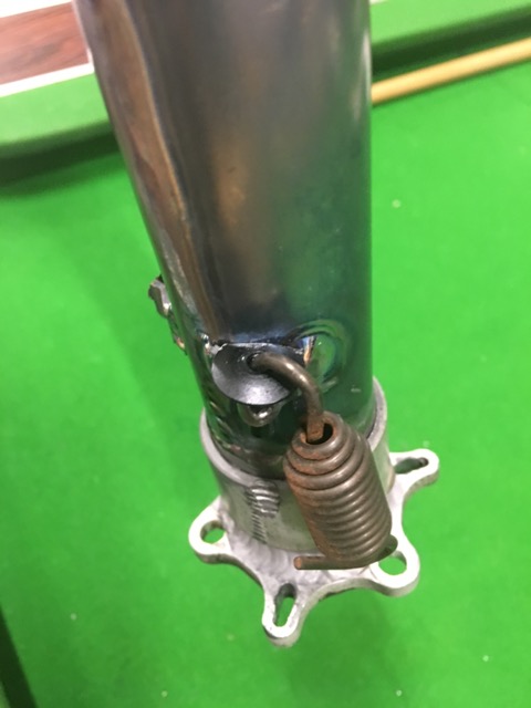

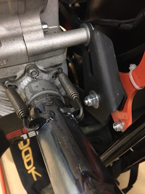

3 ressorts côté cylindre et un ressort au niveau de la cartouche silencieux qu’il faut aussi surveiller et donc un insert alu de plus à mettre .
Je fais la modif dès maintenant sur tout les modèles qui sortiront de l’atelier !

On dirait que l'insert alu a une tête de rivet POP limée d'un bord. (mais ça n'a pas d'importance du moment que ça fonctionne)
