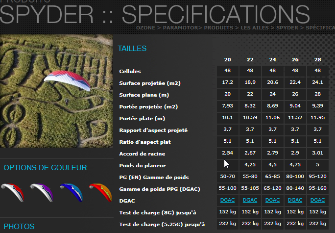

pour les possesseurs d'une spyder ou roadster 2 vous les volez a quel PTV
pour 73/74 kg je me retrouve soit en limite haute 65/85/120, soit en milieu de fourchette 80/100/140

au dessus du ptv? tu sais lire les PTV?
Dans le cas de l'ozone Spyder taille 20 Laurent n'atteint pas les 100 kg de la fiche PPG!
ça c'est le poids conseillé max pour la taille 20 ensuite vu qu'elle encaisse 152 kg a 8 G en norme EN tu peux même la surcharger si tu en as les capacité et le moteur a 150 kg sans souci de sécurité.
sinon en paramoteur c'est bien d'être en charge haute conseillée pour PPG un peu en dessous en parapente vol libre soit 65 kg pour 70 ici pour le T 20.

parce que j'ai regardé le ptv en libre....
j'ai bloqué hier soir sur les ptv annoncés EN sur la spyder, je me la prendrai bien en 24 pour le paramoteur, mais je la préférerai en 26 pour le libre

généralement le poids parapente c'est pilote nu donc faut rajouter tout le reste et le poids de l'air dans la voile...
en ppg c'est le poids de tout l'ensemble... mais t'es pas obligé de tenir compte de toute la capacité d'essence, si t'es en limite...
dans les 2 cas plus tu te rapproches du ptv max plus l'aile est dynamique et solide mais elle amortie moins et demande plus de vitesse au déco et la maîtrise du flare. c'est d'ailleurs là que l'essai se justifie le plus pour choisir entre 2 tailles.

et oui je sais tous cela, mais le choix est dur, taille inférieur pour dynamique/solidité ou supérieur pour vol croisière/conso/décollage.

Dans tous les cas, il vaut mieux avoir une aile bien chargee, en haut de fourchette. L'aile est plus solide, et comme tu as le moteur, tu t'en fou que ca plane un peu moins bien. La spyder a une bonne prise en charge, et elle est vraiment facile au gonflage. Par contre, mon changement de motirisation en passant de mon 80cm3 a mon bidalot 135 a ete un vrai soulagement au decollage.

73kg, des fois 72 et plus souvent 74 😀
Pour le moteur c’est fait depuis hier soir, j ai donc pris un AC ultra 130, Elec+Embrayage, hélice eprops 125
Pour la voile je vais partir sur la 24...

si tu sors juste de formation c'est raisonnable et en parapente ça fonctionne.

Spyder 24 sans hésiter.
Je fais entre 70 et 72kg et je vole avec cette voile avec grand plaisir.
