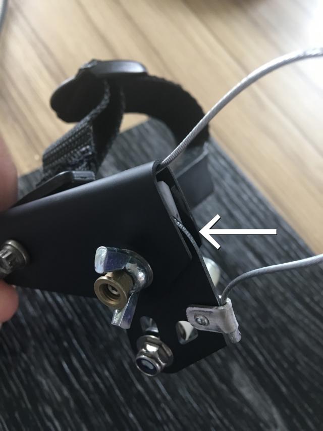

Avec la finger on a cette sensation , mais il suffit de raboter l’angle de la poignée , là où passe le câble à l’articulation et c’est réglé .
J’avais fait cette modif sur ma finger suite à tes conseils et cela avait résolu les problème
Steph
photo?
Messages: 4 399
MessagePosté le: Lun Oct 15 2018, 12:34
MessageSujet du message: "Coup de pied" Bidalot
Il faut adoucir l’angle

Merci pour l’explication et la photo   c’est clair et logique
