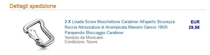

Effectivement sauf que je suis en Sardaigne et que je suis obligé de prendre en Italie car sinon cela ne m'arrive pas ou bien les frais de port sont conséquents.
De plus certaines sociétés italiennes demandent un supplement pour envoyer sur l'ile
Amazon.it n'avait pas ce modèle en plus costaud et le port était compris
je viens de relire l'annonce de air aventure, le prix est pour 1 mousqueton c'est à dire le prix des deux que j'ai commandé PORT COMPRIS
