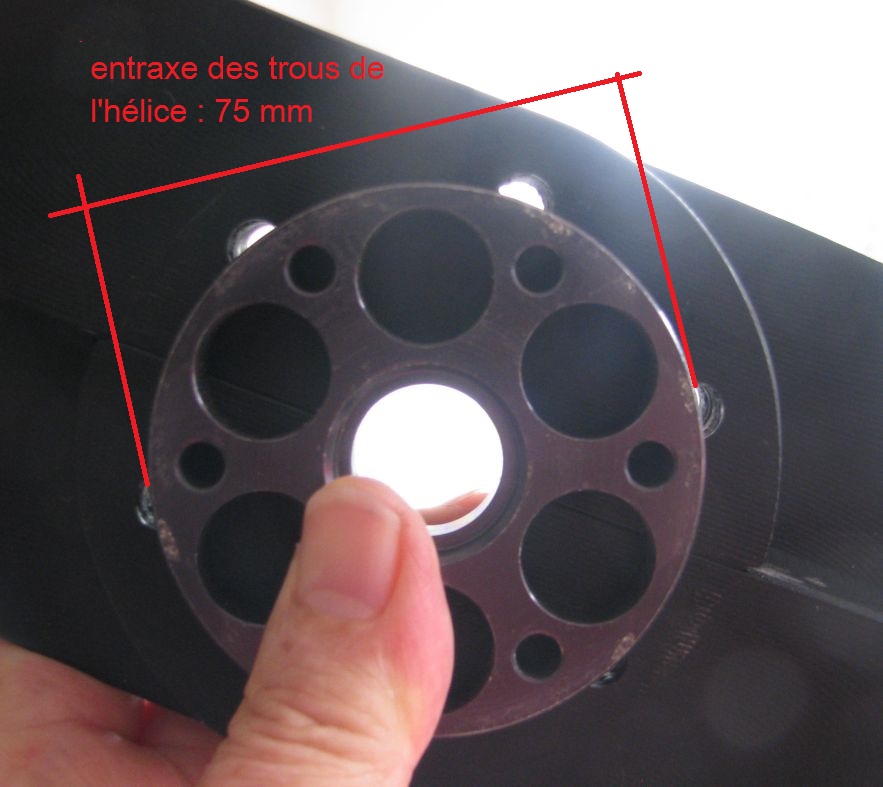

J'ai acheté d'occase au mois d'avril une hélice mais je ne retrouve plus le mail du vendeur
c'est une hélice pour Moster mais j'ai un problème de taille :
Les 6 trous ne sont pas sur un cercle de mêmediametre que l'ancienne hélice
Si je  perce quelles précautions prendre?

De trouver une perceuse a colonne, de super bien centrer tes perçages avec la platine de serrage elle même parfaitement centrée sur l'hélice, j'intercallerais les trous entre les trous précédents et ensuite je vérifierai l'équilibrage.
Messages: 348
MessagePosté le: Ven Oct 12 2018, 16:45
MessageSujet du message: j'ai un problème de trou........euh.....silence
oui c'est ce que je pensais, une idée du type de foret (120° par exemple ou autre)
En intercalant symétriquement j'ai deux boulons qui tombent dans la rainure mais je ne pense pas que cela provoque un quelconque affaiblissement

ah oui la rainure... je t'ai répondu sur mon portable l'image était plus petite, j'avais pas vu... mets toi plutot à mi chemin entre la rainure et le trou suivant.
Forêt de bonne qualité acier HSS, en vitesse rapide 8000 en 3mm et 6000 en 6 mm environ, mets du scotch sur le carbone et protège toi, masque et lunettes.
Il est mieux de faire un avant trou en 3 mm pour le perçage final en 6 voir le diamètre de tes trous de platine avant 6, 6.1? mesure le diamètres de tes vis au pied à coulisse...
le problème va être le centrage... en 3 avec la platine impossible! direct en 6 ou pointage en 6 perçage en 3 puis perçage en 6...
Tu peux vite foirer le bricolage!
Si tu voulais bien faire faudrait un tour ou une fraiseuse avec un plateau diviseur... tu as peut être un mécanicien général à côté de chez toi? ce serait une meilleure idée, de lui confier le job s'il est d'accord !

non je n'ai pas de mecano général dans le coin, par contre centrer un foret de 3 dans un trou de 6 j'y crois pas trop

hello Pack_20
si tu ne réutilises pas les anciens trous, tu peux
les reboucher avec une choucroute résine époxy/fibre de carbone
pour améliorer la liaison structurelle avant de repercer...
ce qui importe c'est le trou central de diamètre 25 mm environ qui permet de positionner
parfaitement l'hélice sur le moyeu d'entrainement.

Moi je reboucherais pas les trous mais où l'djack's a raison c'est que c'est le trou central qui assure le centrage donc faut juste que tu sois soigneux pour pouvoir mettre les 6 vis...

le porte helice du moster à une avancée de quelques mm qui rentre dans le trou central de l'hélice donc pas de problème
 pour le centrage et de plus il n'y a quasiment pas de jeu

Change de contre plaque pour avoir les trous en face de Ton Helice

Dans ce cas là je dois aussi changer la poulie de réduction.
à ce sujet, peux tu me dire à quel engin cette hélice était destiné?
Tel que ça se présente :

il n'y a quasiment pas de jeu!  t'as plutôt intérêt a ce que ce soit parfaitement ajusté! sinon ça va pas tourner rond!

Attention ton hélice n'est pas conçue pour le moteur, le diamètre du plateau n'est pas bon et le pas (09 au lueu de 07) est trop important. De plus le profil pour le moster est spécifique ( plus large en pied de pale) pour le refroidissement.
Donc attention à la casse moteur par trop de chauffe.

La pale a le pied de pale spécial "moster" donc pour la chauffe ce n'est pas un problème, maintenant la difference de pas c'est dans quel sens, trop de pas ou pas assez?
c'est à dire le moteur va pedaler dans la choucroute jusqu'au rupteur ou bien il ne va pas arriver à prendre son regime maxi?
la réduction sur mon engin est de 2.68

J'ai mis un papier Q pour ne plus avoir de jeu du tout et j'ai percé sur ma perceuse à colonne en vérifiant sur le réducteur après chaque trou.
Pas de problème en prenant un repère fixe sur la cage c'est OK quand ça tourne, maintenant comme dit ailleurs  à voir si le pas peut être dans les possibilités
du moster

je viens de verifier, l'axe du reducteur  donc de la poussée est décalée de
8mm d'un coté par rapport à l'axe de la cage, est ce dans les normes?
Je ne pense pas que ça gêne mais je suis surpris.
