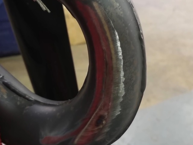

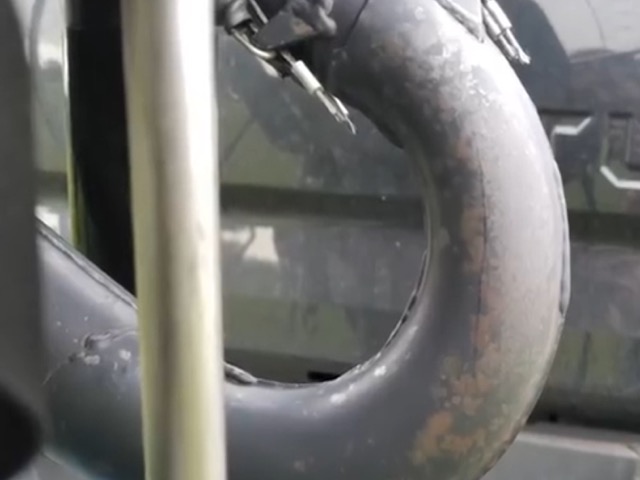

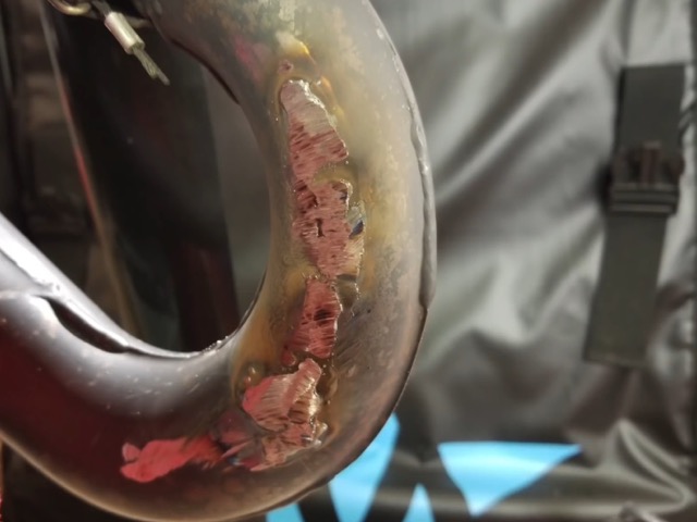

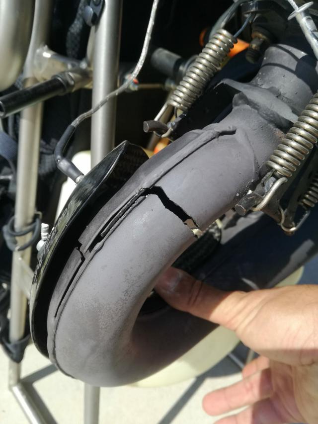

Tout le problème du Sav est qu'e france il est quasi inexistant sauf si tu fais partie du répertoire de l'importateur
Jai moi meme essayé de téléphoné pour un renseignement sur un moteur et impossible à joindre . personne décroche et pire encore on te rappelle meme pas . C'est vraiment pitoyable de laisser une seul personne gérer l'import .
Tout ceux qui volent Avec le Moster que l'on voit sur les terrains sont tous embêtés avec ces putains de bagues qui cassent meme a moins de 10 heures sans parler des échappements qui fêlent a tout va .
Pourquoi aussi. Ce moteur démarre mal Si il est pas ré amorcé après une coupure de 10 mn ? Les autres redémarrent sans.
Pourquoi ce problème nest il pas résolu ? Il n'y a personne chez Vigo capable de se pencher là dessus ?

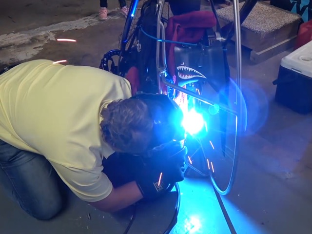

Si le mec a spider direct sur la préparation que l'on voit tes sur que dans la semaine ça refêle ! Une fissure ça s'arrête ...
