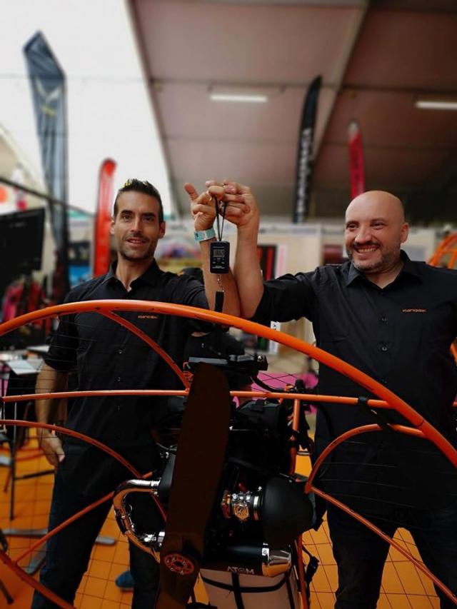

MessagePosté le: Sam Sep 29 2018, 10:00
MessageSujet du message: Re: Poids et consommation bidalot/kangook
COMBES Laurent a écrit:
Je viens enfin de peser mon gmp, pret a voler mais sans essence dans le reservoir.
Il s'agit d'un chassis kangook lite avec sellette splitleg et reservoir souple, canne en J.Moteur bidalot eole 135 avec pot titane, demareur et batterie lipo en place.
Tu mets un vitto atom 80 cest la mode en ce moment chez Kangook
Et ils sont contents Avec 18,6 kgs tu le montes dans un Ac et tes à 14 kgs
Bon ça tourne plus vite , ça s'use plus vite et ça gueule et en plus t'as pas les mêmes watts que du bonheur

Quant au poids et à monter un 80 CC de chez Vitto ... No comment.
