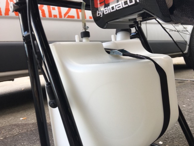

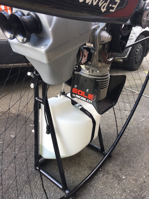

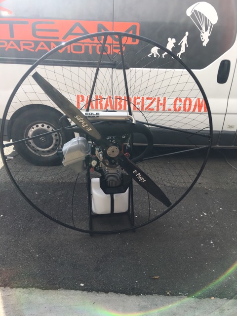

Je viens de faire la 1 ère implantation pour désigner la platine multifit pour l’Éole 135 .
Le moteur s’intègre super bien au châssis
Pose d’une splitleg aussi ( jamais fait par Impuls )
Contrairement à d’autres implantation , ici on a accès sans problèmes à la bougie
Poids : 23,5 kgs et 22,5 kgs version pot titane

Par contre question poids ...
Je me demandais pour quelle raison tous les Bidalot sont montés tête en bas ?

Il manque un bras de renfort de cage coté boite à air. Tu ne l'avais pas encore monté?
Le poids sont indiqués Dans le post  Pack_20
Et pourquoi La tete en bas ? Car le moteur a été développé comme Cela .
Il y a pleins de moteurs en config tete en bas : Tiger , r220 , solo ....

Ça rend super bien et au moins là on a l’accès à la bougie
Difficile sur le Kangook

Good job et sincèrement il s’intégre bien mieux que dans le Kangook .
C’était vraiment la galère pour avoir accès à la bougie .

Est ce que je m'en pose des questions, oui!
A vue de nez je vois que les 2 chassis ont une même hauteur d'implantation de réservoir, non?
les cages sont censées être assez similaires... oui?
D'ou viennent  les cms d'espace entre moteur et réservoir?
le réservoir, la distance moteur chassis !?
