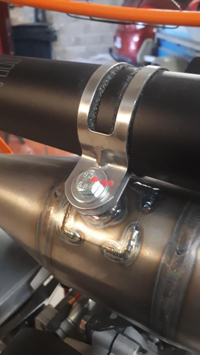

Salut,
je pense à :

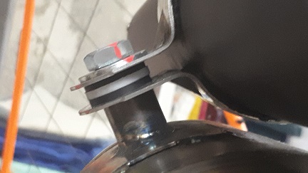

- la modification de la sortie du silencieux (rajout d'une bride) afin de ne pas perdre l'extrémité de la cartouche.
- la mise en place d'une tresse entre le silencieux et son collier de maintien (modif réalisée dernièrement par mes soins) pour éviter la rupture du collier.
- la modification des deux silentblocs du capot moteur (ruptures et perte des silentblocs).
- la nouvelle couronne de démarreur.
- la nouvelle entretoise entre le démarreur et le carter moteur.
Perso, je ne vois que ça dans l'immédiat.

MessagePosté le: Mar Sep 4 2018, 19:54
MessageSujet du message: Quelles évolutions importantes pour le BIDALOT Eole 135?
la bride du silencieux modifiée

ton entretoise fait 10mm ou un peu plus?
