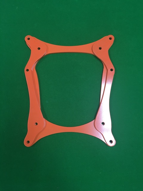

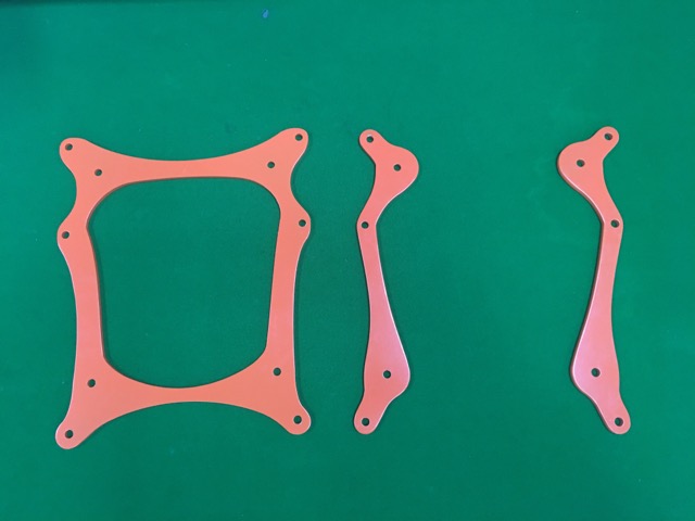

Voici la nouvelle platine moteur à droite

Elle est fait en quelle matière ?
En effet, j'envisage de remplacer mon Vito Fly 100 Evo 2 par un Polini Thor 130 en conservant mon chassis Rultralight T-Rex, mais il faut une platine pour adapter le nouveau moteur sur le châssis.

j'ai réalisé une platine de ce type pour passer d'une fixation de thor 130 a un EOS 150 un peu l'inverse de ton cas en fait, en alu 5 mm 4 cm de large.
