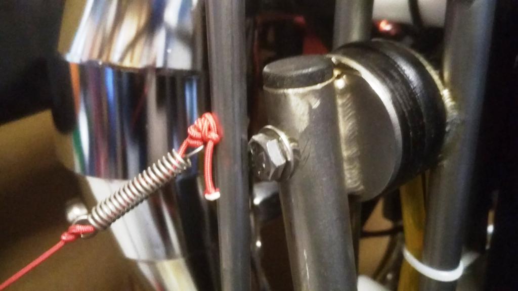

au sujet de la protection, si l'on respecte strictement de ne démarrer qu'équipé et au sol, hélice attachée, c'est principalement là que réside la meilleure protection!
Au sujet des ressorts, il n'y a pas de risque puisqu'il suffit de rallonger la corde de la passer a travers le ressort et de la rattacher avec du mou pour laisser le ressort faire son job au dernier anneau.

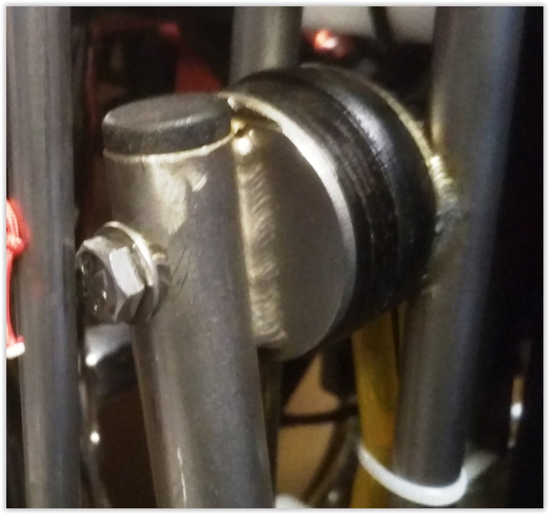

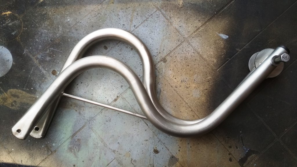

De fait c'était un chassis de Thor 250 avec des cannes refaçonnées, Jean Jacques Pédezert a échangé avec moi sur FK hier soir. (voir commentaires de la photo)
Et c'est une très bonne chose puisque les cannes sont identiques en miroir c'est à dire qu'elles sont dévoyées toutes les deux vers l'extérieur ce qui libére de la place pour s'installer (aussi)
J'aurais été plus "embêté" effectivement avec des cannes pour moteur horaire Thor sur mon Eos anti-horaire, j'aurai alors du demander une modification a JJP ou mettre d'autres cannes (oranges par exemple...)
alors que dans ce cas il m'a suffit de décaler la canne droite:

Je me réhabitue progressivement aux cannes mobiles sans les trouver d'un intérêt évident, principalement par manque de sensations au gonflage,
c'est plus agréable ensuite en vol au pilotage et au filtrage de l'aérologie mais la mobilité des épaules et la gestion des trims sont aussi en baisse par rapport aux cannes mobiles en attaches hautes.

Côté cannes suite aux échanges avec Jean Jacques Pédezert qui bien sympathiquement m'a proposé son aide, pas tant pour le couple que le confort aux épaules, je suis ai commandé une paire sur "mesure" adaptée à l'EOS bien entendu.

Sinon j'ai compris pourquoi j'avais du mal a monter, les cannes "accro" sont surtout des cannes compétition pylône conçu pour rester le plus plat possible a l’accélération!
Bon je reçois mes nouvelles cannes cette semaine (merci J-Jacques ) et je me recolle au réglage au portique avec cette fois le réservoir à 1 litres et un angle de cage de 5 % minimum.

Reçu les cannes standards ce jour et je les ai monté.
Impeccable! Confort d'assise amélioré  et aux épaules c'est royal !
Bon faut pas hésiter sinon j'ai une paire de cannes pour mania japonaise & acrobaties à vendre pour celui que l'activité tente, car moi ça ne risque pas d'arriver !
