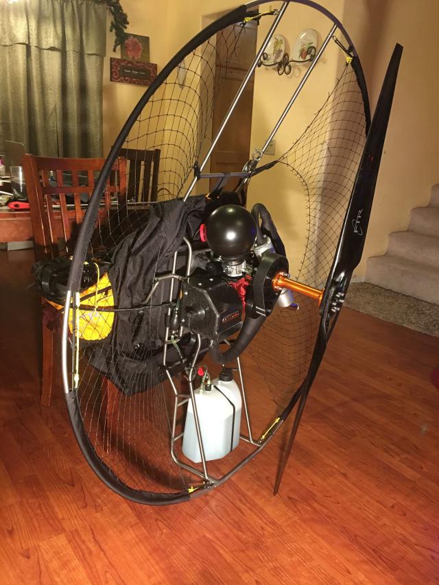

Déport d'hélice pour plus de poussée
Inscrit le: 02 Déc 2014
Messages: 208
MessagePosté le: Ven Mar 30 2018, 21:01
MessageSujet du message: Déport d'hélice pour plus de poussée
Là il y a du déport

J'en ai parlé avec Pascal Damex (de spacer) parce que je voulais écarter mon hélice, pas a ce point là mais de 3/5 cm il m'a dit que qu'il ne faisait pas cela. je pensais (aussi) que d'éloigner l'hélice faisait gagner du rendement mais il n'a pas eu l'air d''aller dans ce sens...
Bon finalement les paramotoristes parapentistes utilisent ses écarteurs pour d'éviter le rapprochement avec une cage minimaliste ou absente, et installer une hélice repliable vers l'avant mais là ce n'est pas suffisant.
Je pense que FTR va sortir cela très prochainement (cela a déjà été fait) intégré dans une sellette parapente...

Au Banc c'est 1,5 kgs de poussée en plus par tranche de 5 cms de décalage vers l'arrière

Oui mais au bout d'une certaine distance apparaissent des petits inconvénients...
moi c'était plutôt pour l'espacement par rapport à ma cage mais finalement ça ne pose pas de soucis.
Mais ceux qui sont à la recherche de la poussée ultime peuvent effectivement prendre 10 cm....

me pose la question fiabilité de l'axe... et roulements...

Comment ça ce fait que tu gagne en poussé?

l'hélice étant derrière le moteur plus tu t'en éloignes et moins elle subit les perturbations aérodynamiques de ce qu'il y a devant...
Seb dit qu'au banc il y a tel résultat mais en vol avec le pilote devant je pense que c'est peut être même supérieur ? (proportionnellement à la perte de rendement habituelle)
le banc ne représente pas la réalité de poussée en vol.

En vol on doit être à 3 kg sur de plus  . Jai lu cela je sais plus où
