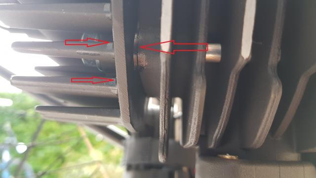

Azylys
Joined: 07 Mar 2020
Posts: 80
PostPosted: Sun Oct 18 2020, 13:10
PostPost subject: Rodage Nitro 200
Bonjour,

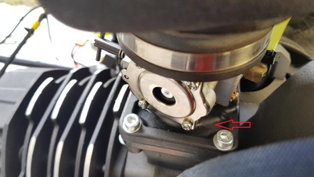

Alors aujourd'hui j'ai fait une séance de 10 min à 4000 tr/min, puis j'ai fait celle de 10 min à 6000 tr/min.
Bon je suis con car j'ai nettoyé avant de prendre les photos mais j'ai toujours du liquide noir qui suinte de la culasse là où j'ai mis les flèches rouges:
Il y avait aussi une fuite d'essence aussi en dessous du carburateur, une petite flaque là où j'ai mis la flèche rouge:
Et ce qui m'a le plus inquiété, c'est qu'il y a de la fumée qui est sortie par le trou de la boite à air pendant 5 minutes après la séance à 6000 tr/min !
Je l'ai démontée mais je n'ai rien vu de spécial. Par contre il y avait des gouttelettes (d'essence j'imagine) sur le papillon du carbu et sur les parois intérieures du carbu.
Je sais pas trop quoi en penser, mais en tout cas, je ne me sens pas trop en confiance pour aller voler, j'ai peur de prendre feu ou de flinguer le moteur !
Vous en pensez quoi ?
Posts: 7,602
Voile: ITV PIPER 25
Votre métier: Retraité
PostPosted: Sun Oct 18 2020, 13:37
Il est temps d'aborder le problème de la température moteur.
Un moteur 2 temps peut résister un certain temps a un fonctionnement a 240 degrés mais dés qu'on dépasse 220 degrés on prend un risque de casse.
En fait il faut essayer de se maintenir en dessous de 200 degrés au régime max.
C'est la richesse de carburation qui détermine la combustion et donc la température de fonctionnement.
Comment savoir si la combustion est idéale ?
La couleur de la bougie, noire c'est trop riche mais pose pas trop de problème, chocolat/noisette c'est idéal, plus clair ce n'est pas assez riche le moteur chauffe, et il y a un risque de casse.
Vérifies ses réglages des deux vis du carburateur.
Ensuite pour régler un moteur il devient vite nécessaire de l'équiper d'un appareil qui nous donne la température culasse et du régime moteur, accessoirement on obtient aussi le nombre d'heures de fonctionnement.
Joined: 18 Dec 2017
Posts: 235
Voile: ITV Daytona 26
PostPosted: Sun Oct 18 2020, 18:29
Il ne faut pas s'inquiéter, les fuites sont "presque" normales tant que tu n'as pas fait le rodage en vol;
Tu as été rigoureux sur le pré-rodage, continue à l'être pendant le rodage en vol, surtout ne touche pas aux reglages d'usine, ils sont volontairement "gras", il te faudra affiner après 5 ou 10h en réglant la richesse.
Mais si tu n'y connais rien, pas touche, et confie le réglage à un paramotoriste chevronné…
Je me trompe, où tu as l'air d'être tout seul dans ton coin?
je dis ça, parce que tu me sembles bien désemparé sans conseils avisés, et là tu pars pas gagnant…
