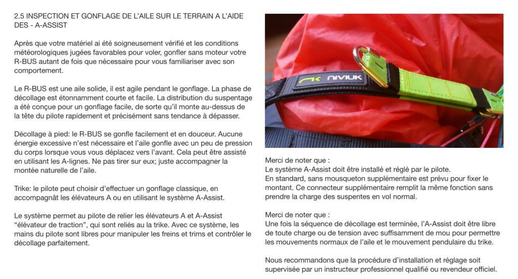

Evidemment puisque l'avantage ne se limite pas à une symétrie de montée mais aussi à une accélération du profil de l'aile, les A étant plus court que les autres élévateurs B,C,D!
Cela nécessite donc de mettre moins de moteur ce qui facilite le gonflage de l'aile, mais de la, a tester cela sur une aile de 93 bonne pour la déchetterie, il n'y a que Pou qui peut le faire!

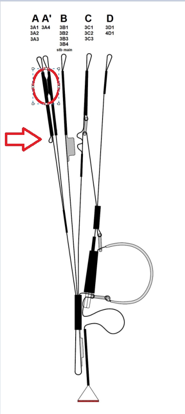

Sur la Niviuk il y a un anneau dédié, il est placé en dessous des maillons des A probablement pour tirer tous les A ensemble et pas seulement les A centraux... ce qui doit vous faire réfléchir aux élévateurs de votre aile.
Si votre aile dispose de A et A' il se peut que ça fonctionne aussi en ne prenant que les A mais voyez les élévateurs de la R-Bus:

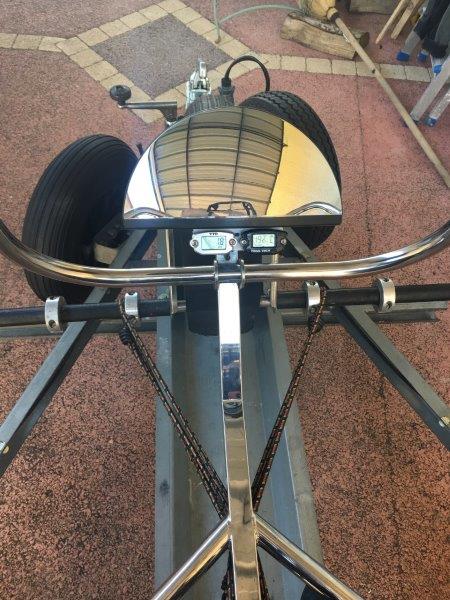

ma bête (Airfer + A assist  adaptés d'origine Fly-products)
Entièrement d'accord avec toi ; l'essayer c'est l'adopter ! Il faut en effet regarder sa voile (et ça c'est bien) et on a la liberté d'une chose en moins à gérer (les A). Question subsidiaire : où as-tu trouvé ton miroir et comment l'as-tu installé ? Tu regardes le miroir ou la voile ou les 2?

Salut Guillaume
J'ai pris ce rétro sur les conseils de POU chez Agrilog. c'est un miroir de chariot élévateur
https://boutique.agrilog.fr/produit/miroir-panoramique-180d-QUcxMDY1MDA=
Pour la fixation tu vois sur la photo qu'il y a ur support a rotule coudé.
J'ai fixé le support grâce a une pate trouvée dans la boite a vrac sur la vis qui permet de fixer le silentbloc de raidisseur de direction de mon chariot.
Le miroir ne tourne pas avec la direction, il est fixe
A la prochaine sortie j'essayerai de faire une photo ou on voit mieux
Pour l'utilisation j'avoue que je ne l'utilise pas au déco, je regarde la voile en direct, je me fais moins de nœuds au cerveau ... mais plus aux cervicales
Par conte il mer sert de support à mes 2 sondes TTO
une photo
