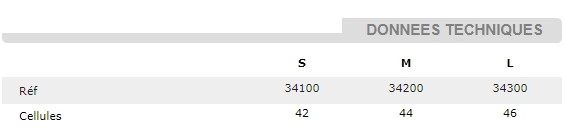

Je ne sais pas si tu me suis quand je parle de voile, j'évoque souvent le nombre de caissons (qui contiennent 2 cellules ou alvéoles)
tu sorts d'une 46 cellules de 4.9 d'allongement (autre point d'importance) qui te convient sous laquelle tu ne fais pas d’esbroufe:
http://para2000.org/wings/adventure/smart.html
c'est pour cela que je te propose ça en 44 en M de 5.1 plus récente de conception et reflex:

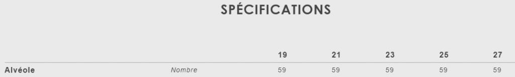

Tu dis pas mal la Qubik... (effectivement!) c'est la plus rapide:

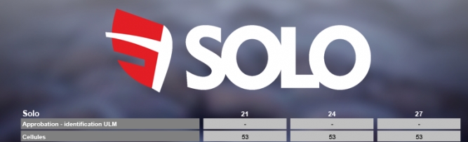

Quand à la Dudek Solo à 53 cellules oui aussi:
[size=12]En dehors de la Qubik les vitesses sont similaires un poil au dessus de ta Smart mais elles seront plus vives, à toi de voir, essayes!
