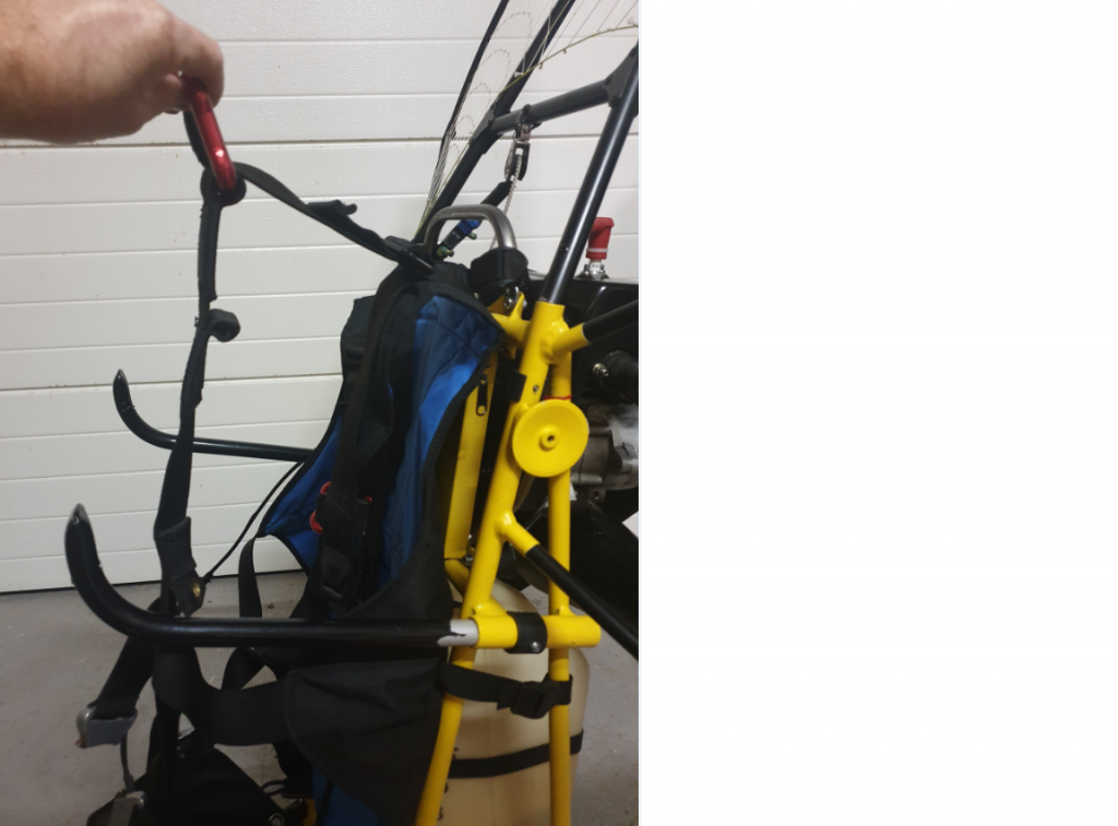

J'ai récupéré un châssis de miniplane avec sa sellette et j'ai monté un top80 d'occaz
C'est des cannes en J
j'ai pas du accrocher la sellette correctement car les deux cannes ont plié vers le haut lors du premier vol (environ 15°)
j'ai essayé de descendre la sellette mais bon ca plie toujours Sad
mon châssis est un peu particulier avec une barre de renfort au niveau de la poulie et il manquait la poignée.
ma sellette est aussi bizarre... un peu trop haute pour l'attacher au chassis. je l'avais mis au début sur la barre de renfort et maintenant sur la poignée que j'ai rajouté.
Je me demande si c'est pas une sellette pour canne mobile... je sens que je vais mettre des cannes mobiles mais 200€ Sad
un idée ?

Oui! T'as un problème de sellette avec des cannes en j, c'est la sellette qui te porte pas les cannes ! Tes mousquetons doivent être montés sur une sangle qui fait boucle devant vers les j (qui ne sont là que pour maintenir l'écartement et profondeur sellette) et derrière tes épaules reliés au haut du châssis. Les j sont solides et elles ne plient pas normalement sauf si on leur fait supporter le poids du pilote et gmp! Ce n'est pas des calles mobiles et ta sellette est mal montée ou pas du bon modèle ce qui peut s'avérer très dangereux si l'une casse, tu perdrais immédiatement le contrôle de ton gmp.

je me demande si mon problème ne vient pas de la position des cannes. pour ne pas porter de poids, elles devraient être dans l'axe des mousquetons ?
si je les recule de 7-8 cm, ca devrait le faire ?
Ca se règle les cannes en J ? on se met au portique avec le bon plan d'hélice pour le réglage de la position des mousquetons et ensuite on aligne les cannes ? je perce et vole ?
Je fais fausse route ???

pour le moment, la canne en J est avancée et forme un triangle d'ou l'effort qu'elle doit supporter
je vais la reculer pour l'aligner et j'essaye

J ai reculé les crosses
Je teste au portique des qu il fait jour
