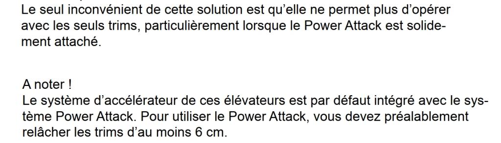

Une question sur le PA de la snake version 1, sur le manuel , avec le PA ,il est marqué que le fait daccelerer au barreau relachait automatiquement les trims , deja faut quon m'explique comment cest possible car cest une boucle de sangle qui retient la bande de trim, et il faudrait un systeme qui appuie sur la boucle pour pouvoir relacher les trims., or sur mes elevateurs cest plutot le contraire, mon PA se compose de 2 maillons rapides qui agit sur les avants quand je detrimme cest pas la meme chose
Est ce que quelqu'un a ce style de config ou mes elevateurs ont ete bidouillé?

Tu dois avoir un système de croc fendu ?? Pas de manuelle ?
J'ai eu la snake xx. Pour activer le PK il fallait connecter le croc fendu à un autre croc fendue. Quand ils parlent de relâcher les trims ce n'est pas via la boucle. C'est le groupe arrière de tes élévateurs qui va remonter.

Il semblerait qu'il ait eu des évolutions... Ce référer à l'année du modèle en question et chercher le bon livret, voici un lien :

Merveilleux, jai en effet ce systeme de crochet fendu, jai donc reponse a toute mes questions, merci pour le lien car des manuels, jen ai téléchargé et je ne suis jamais tombé sur ce supplément

Donc si jai bien compris le système,  avec le PK activé (les crochets assemblés ), l'effet  sur les trims nest actif que si lon pousse le barreau d'accélérateur, donc pour de longue ballade vaut mieux le désactiver, dites moi si je dis une betise
c'est ce qu'il me semble aussi puisqu'il précise ceci:
Si tu souhaites utiliser toute ta plage de trims pour la navigation, il faut que le PA ne soit pas raccroché! (puisqu'il ont ramené de 6 cms la course des trims avec le PA )
Tu dois cependant pouvoir avec des gants pas trop épais en vol raccrocher ou décrocher trimé les crocs fendus? A tester.

Gil84 : tu as raison il est préférable de désactiver le PA pour les longues ballades . Le PA tu le mets que pour jouer "style slalom".
Pat : on ne peut pas l'enlever en vol, il y a certaine pression (tu le mets et tu le défaits au sol)
