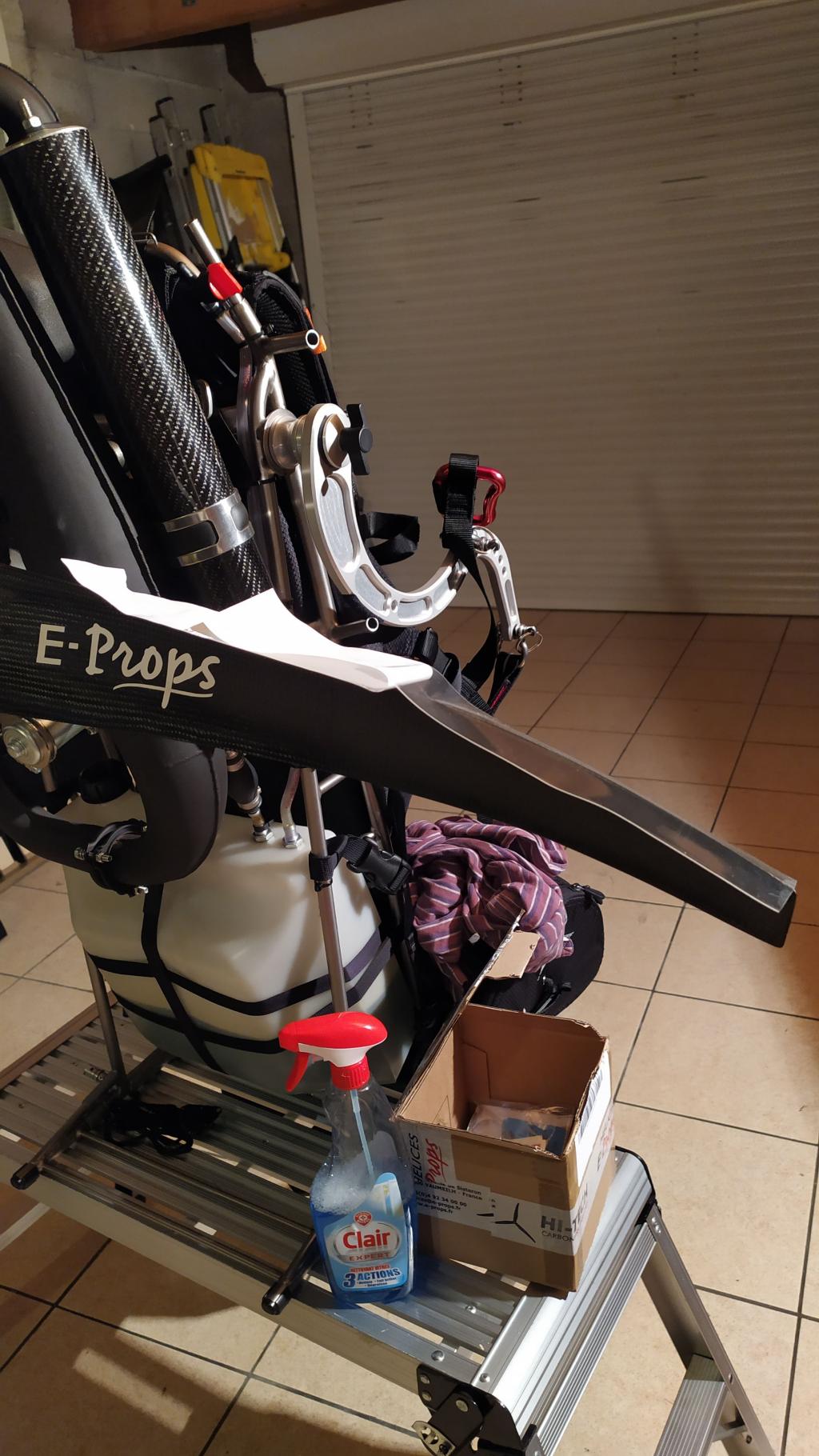

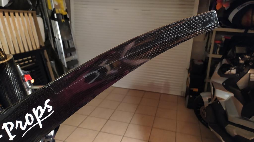

Après une vérif post-vol la semaine dernière, je constate 2 impacts assez nets sur 2 de mes 3 hélices (en bord d'attaque).
J'avais déjà équipé mes eprops d'une protection mais je pensais vraiment avoir atteint l'hélice sous les protections vu les éclats.
Et bien non !!!  J'avais pris un kit de réparation chez eprops et du ruban de protection supplémentaire pour rechange, et en enlevant les protections abîmées ... miracle. Rien ... ce sont les protections qui ont tout absorbé  Pack_20 .
Mes eprops restent donc comme neuves avec des nouvelles protections que j'ai remis bien sûr.
Le produit ... assez cher comme tout ce qui est chez eprops mais super efficace
https://ppg.e-props.fr/product_info.php?cPath=2_20&products_id=50042

Ça alourdie énormément l'hélice, je ne parle pas au repos mais en rotation bien sûr. Une eprops étant légère elle a une marge d'utilisation qu'on ne retrouve pas forcément sur une hélice bois. J'avais testé le produit 3M seulement 10 cm et le comportement de l'hélice  avait changé au point que c'était désagréable et les perfs avaient chuté tout comme le régime max... Je l'ai viré et j'ai acheté de la résine UV. Une hélice eprops c'est très solide aux chocs au point que depuis que j'en utilise j'ai 0 impact alors que j'en avais régulièrement, tous les mois sur mes hélices en bois et pas toujours sur le bord d'attaque... Quand je dis 0 c'est pas vrai, j'ai du forcément en avoir mais ils n'ont pas laissé leur trace. Aussi je me demande s'il est utile de mettre un produit cher pour savoir qu'on a eu un impact, c'est d'ailleurs ce que n'avait dit un pro, que finalement ça permettait de visualiser les impacts plus que cela en protégeait... Y a une taille... ou tu peux mettre ce que tu veux... Après chacun fait ce qu'il veut c'est simplement mon expérience.

A partir du moment où l'on applique la même la longueur sur les pales...aucun déséquilibre.
Je n'ai aucune différence de perf de poussée ou de perte de régime moteur.
