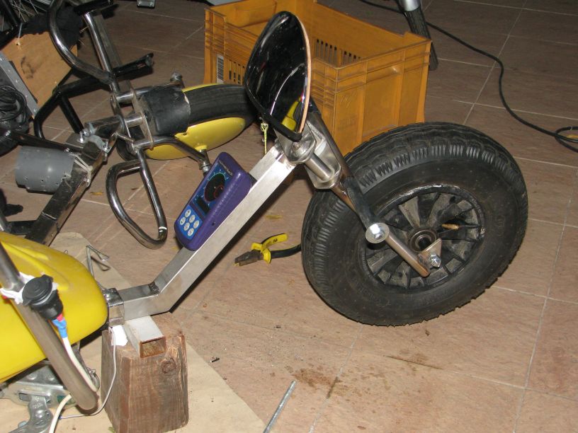

la fourche quasiment finie:

Ma qué cé bo cette fourche a grand angle de chasse
Tu vas pouvoir faire le 24h de mans
Joli boulot

Il faut être honnête, les soudures ne sont pas de moi je ne suis pas assez doué et j'aurai saboté mon travail en essayant de le faire moi-même
Par contre je pense que je vais réduire la longueur du tube incliné à 45° afin de remonter un peu l'avant du chariot
J'ai pris exemple sur l'impuls mais je n'avais pas pris en compte qu'il est plus haut sur patte, ce qui fait que le funflyers est un peu court sur patte!

Sur la photo on voit pas ton plan d'hélice roues au sol sur la plat, mais si le plan d''hélice et un peu ver le haut c'est pas plus mal, la voile n'est pas (ou moins) soufflée quand tu démarres. Si tas pas d'embrayage en plus ça te permet d'attendre sans foutre le binze dans ta voile moteur et hélice tournants (par e chauffe moteur ou simplement attendre la  bonne brise ben axée)
