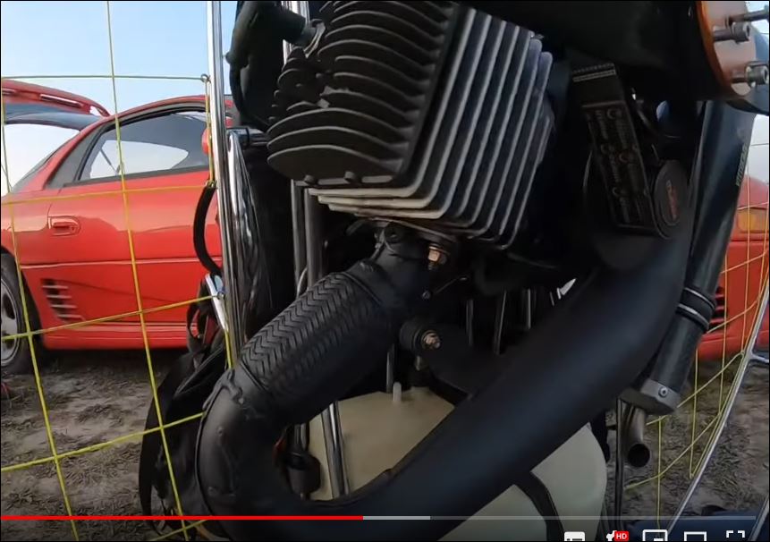

Une modification Russe sur un pot du Moster

ça m'a l'air d'être le bon choix d'autant que ce n'est pas cher, faut juste trouver le bon diamètre et le soudeur!
https://www.ebay.fr/itm/50mm-Adaptateur-Echappement-Flexible-Tresse-Tube-Male-Flex-100mm-200mm-Auto/323897834342?_trkparms=aid%3D555018%26algo%3DPL.SIM%26ao%3D2%26asc%3D20160908110712%26meid%3Dc1f1a9fdbbd246cbabde8c28a70d3ca0%26pid%3D100677%26rk%3D1%26rkt%3D30%26sd%3D282597129575%26itm%3D323897834342%26pmt%3D1%26noa%3D0%26pg%3D2386202&_trksid=p2386202.c100677.m4598

Les diamètres d'entrée et de sortie ne doivent pas être identiques puisque c'est un cône, dû moins ça devrait l'être.La solution sur la photo n'est pas " l'idéal", non.

suffit de choisir le bon diamètre, le plus proche du raccordement au pot bord à bord et de peu être refaire une pipe de sortie en cône pour le raccordement... en tous cas, si le pot d'origine est encore valable, pour moins de 50 euros d’investissement ça peut valoir le coup  de s'y pencher,
quand on est bricoleur.

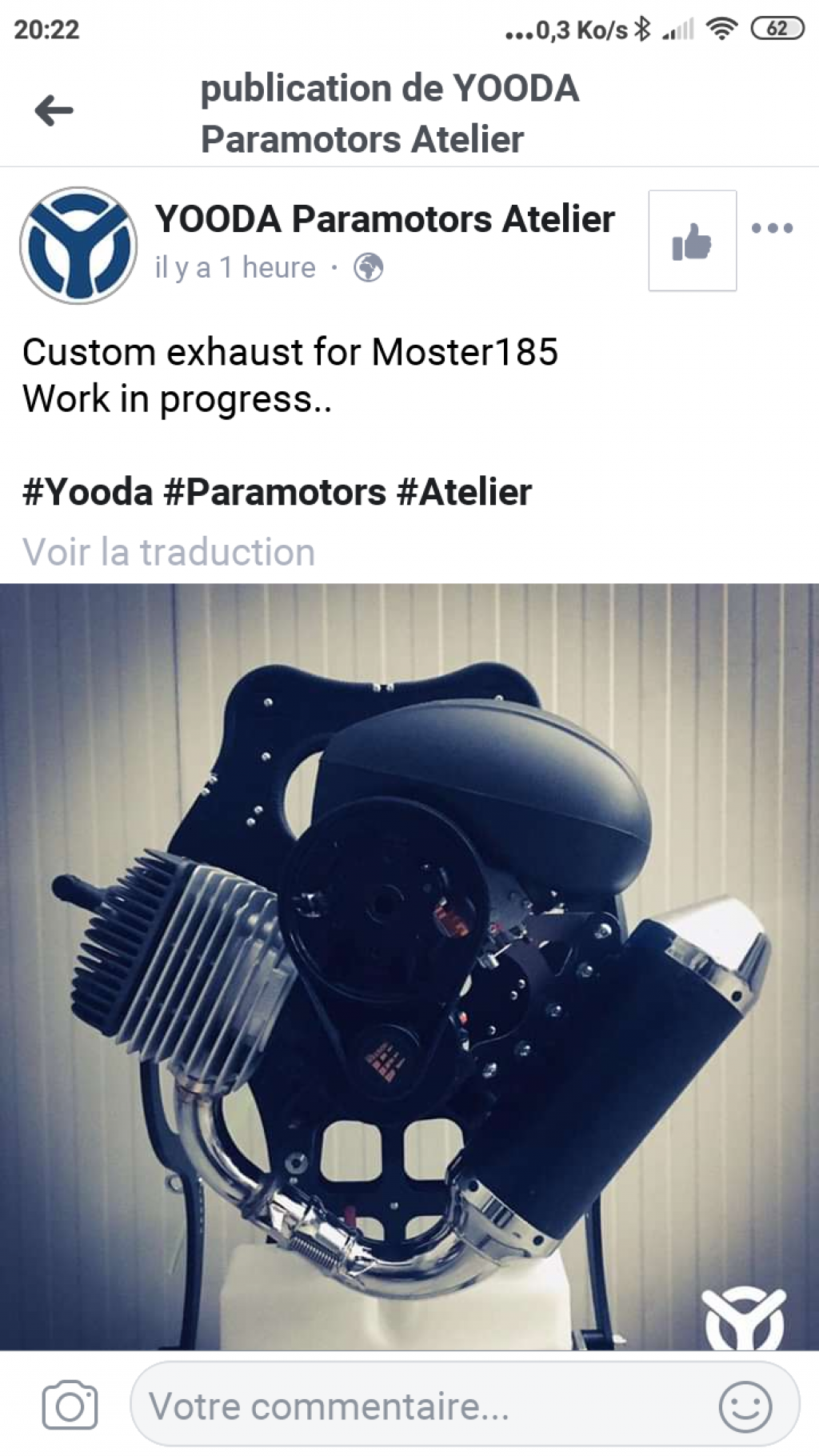

Maître Géricoptére vs maître Yoda

je pense que Yoda ferait bien de s'inspirer de ton expérience car leur système a un seul raccord ne sera pas suffisant pour digérer les vibrations. EOS avait montait ce système sur son 4T (yoda) qu'il a remplacé ensuite par un flexible...

sur la photo c'est un fake ...

Donald sort de ce corps ! le principe à suivre pour annoncer un fake, c'est d'en fournir la preuve, sinon tu ne fais qu'en rajouter une couche, parce que tu n'as pas grand monde qui ira le vérifier... Et tu ne fais qu'en rajouter une couche.
Mais dans ce cas ce n'est pas très important, car le montage est possible, qu'il ait été réalisé ou pas.
