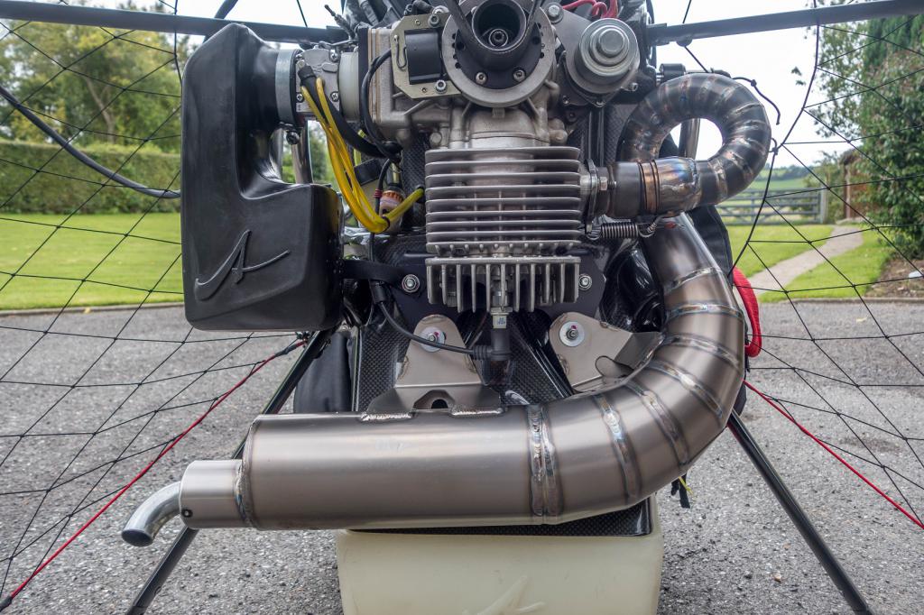

PostPosted: Wed Sep 11 2019, 20:37
PostPost subject: echappement titane tiger 160
Salut,
j'ai eu ce pot en titane sur un X-Race, il n'a fait que de ce fissurer. J'ai remis celui en acier.
(sur la photo le montage est d'origine)
Tu parles du flexible ?
@+Nono
