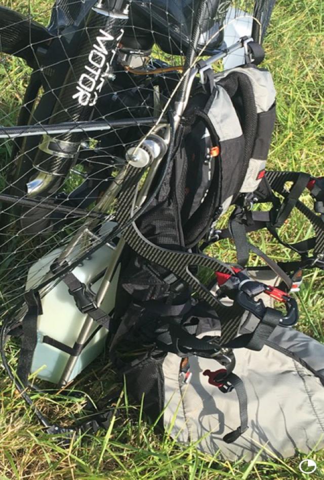

La question du risque en cas de chute est à prendre en compte, j'aurais plutôt imaginé un sandwich avec une tranche en aluminium collée avec une colle structurale.

C’est des fou là petitesses de la rondelle au niveau de la fixation
Ça va peter direct .

Oui c’est light
Petites la rondelle .
Celles qui sont montées sur le tornado de Seb ont une grosse rondelle
Perso , j’ai pas la confiance mais peut être a tord

Brrr,  à tord ou à raison perso je me suspendrai pas la dessous.
Je serai curieux de voir l'étude de résistance des matériaux qui a permis de valider la conception des ce canes ... en torsion ça me parrait bien fin ... et une fois délaminé par un effort latéral ...

Pas confiance non plus
