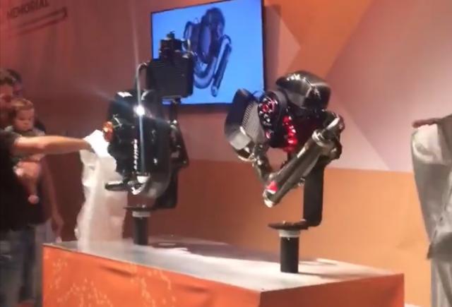

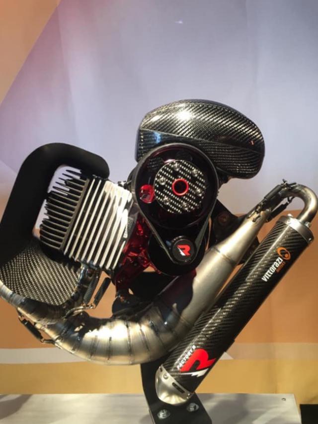

aujourdhui avait lieu la présentation des 2 dernières nouveautés vitto
En fait pas grand chose de nouveau puisque le facory existait déjà
Ils font tourner le moster à 9000 bonjour le tork de fou
C’est précisé pour pilotes confirmé . Aucuns interêt pour la communauté .

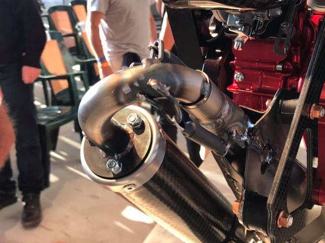

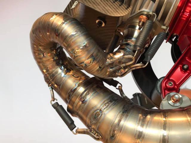

Des soudures vraiment très laides . Ils ont honte de rien
Horrible
La vraie nouveauté aurait été de sortir un échappement qui casse plus car c’est tout les jours qu’il y a un nouveau baisé dans l’histoire

Vraiment dés amateurs
En 1 ère année de CAP mon neveu fait des plus belles soudures .
J’lui donne 20 h a c’est echappement titane . Ba finalement comme ceux d’origine qui se disloquent de partout .
Vraiment une politique de vendre de la pièce .

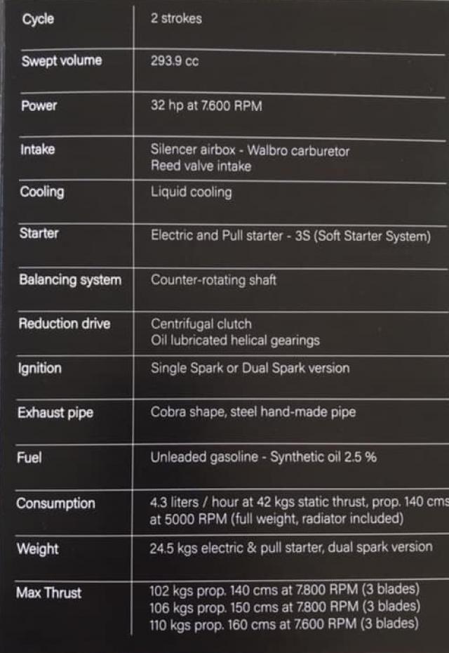

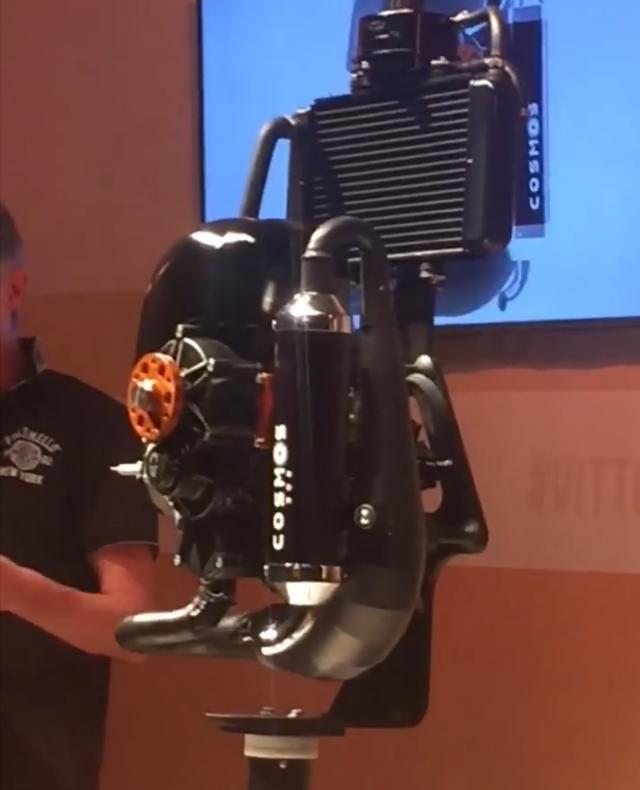

Un 300 de plus de 27 kgs avec radiateur et Eau encore plus lourd qu’un thor 250
Pour le moster factory R , ça veut dire quoi le R ,raté ? Parce qu'avec de telles soudures sur un pot titane qui va coûter une blindée c’est plutot la honte
Ils ont vraiment de drôles d’idées ces italiens .
Ils savent déjà que leurs échappements métal d’origines sont a Chier et eux ils font un pot titane soudé par un gamin de 8 ans
La patte des ressort va pas durer bien longtemps .
Quand on voit déjà celles de chez bidalot qui s’use avec les vibrations alors qu’elles si t’est bien mieux , là c’est la cata assurée .

Sans commentaires
Ils font une présentation avec un pot soudé par des gougniafiers ils sont tombés sur la tête .
Pour un lancement on s’applique

Allez, essayez (ça devrait le faire) de regarder le pot en faisant abstraction des soudures: miracle ! Il y a une double articulation...
