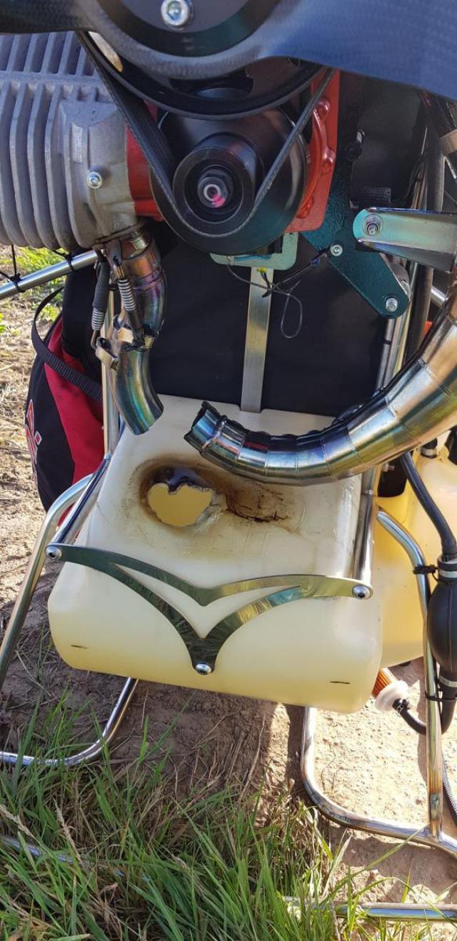

Vu dans un groupe FB , le pot d’un EOS 150 d’un Breton
Impressionnant

... tu as du insister !
Posts: 822
PostPosted: Sun Aug 25 2019, 23:12
PostPost subject: Casse pot Eos
... et des ressorts de pot qui ne sont pas dans l'axe, c'est du n'importe quoi !

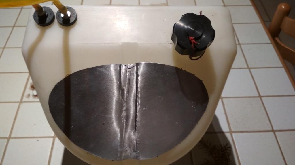

Toujours le même problème du pot en un seul morceau... quand le coude a une articulation ça va mieux...
En attendant que Vittorazi et Eos aient la révélation... je ne saurais trop conseiller au bricoleur qui adapte ce type de pot et ce configuration moteur sur un chassis pas prévu pour cela,
de coller et de fixer par le moyen qu'il trouvera le plus approprié une fine tôle d'alu sur son réservoir.
C'est ce que j'avais fais pour mon Minari sur mon premier chassis ou le pot passait à seulement 3 cm du réservoir et je ne le regrette pas cela m'a évité que le pot ne fonde le réservoir.
Pas par rupture de celui-ci (il est solide) mais parce que le chassis a plié et le pot a rencontré le réservoir.

j'ai toujours entendu dire que altitude = sécuritée

J'avais cela sur EOS comme sur Minari mais sur ce dernier c'était pour la proximité et cela m'a servi, suite a un attérro sur le cul à Arènes le chassis a plié, la tôle a parfaitement amorti le pot aucune trace dessus
Celle-ci est la deuxième la précédente ayant prise une salle gueul
Collé au double face plus la sangle pour verrouillage  la sangle qui avait aussi un manchon de la même tôle fine, peu de poids et la sécurité.

 la vache   impressionnant
C’est un coup à faire une torche humaine

Chaud patate le réservoir
