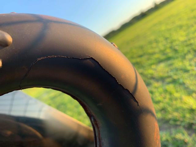

Encore et toujours pareil
Je vous laisses deviner de quel moteur il s’agit

Trop facile  une saloperie d’échappement de moster

En 53 h :
4 bagues
8 soudures
Et 2 pots neufs
La classe
Bizarrement il en a marre . Étonnant

Il a déjà beaucoup d’heure   c’est déjà un miracle

les italiens sont têtus... Tant que ce pot n'aura pas une double articulation...
Au point que si j'avais ce moteur je tenterais d'adapter un pot MINARI ou HE, a ce stade de défectuosité, je pense que l'accordement moteur en souffrirait moins que le pilote! Pack_20

ça doit ressembler à ça la solution:

D'autres le font tres bien :
[img]http://www.corsairmotors.com/wp-content/gallery/m25y-manuale/11-cors-air.jpg[img]

le mien n'avait pas 13h c'était un modèle de 2013 j'ai acheté d'occase la fabrication suivante et pour le moment elle est sans trou

Je ne comprend pas pourquoi ils ne règlent t’est pas Ce problème d’échappement  qui fêlent tout comme ces bagues d’échappement qui cassent sans arrêt .
A part vendre du pot et gagner de l’argent , je ne vois pas du tout pourquoi ils ne font rien .
Obsolescence programmée ?

les bagues d'échappement ne cassent pas, elles s'usent.
Je suis d'accord avec le fait  qu'il faut impérativement  une double articulation.
Le mien a près de 350 heures et le pot a ressoudé plusieurs fois. Les bagues rallongées faites sur mesure durent 40-45 heures.
Je me demande si le pot du derrnier Corsair ne ferait pas l'affaire.
