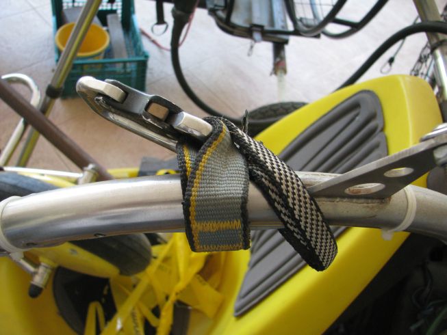

Bonjour,
sur le chariot adventure j'ai l'attache normale en tissu tressé
qui fait le tour du tube de l'arceau et qui se termine par le maillon sur lequel est fixé l'élévateur
juste à coté j'ai aussi une sangle qui fait le tour du même tube
je pense qu'elle ne doit pas être prise dans le maillon sinon cela ne sert à rien si celui ci casse
comment fixer cette sangle de sécurité?
merci

Bonjour
Avec un 2 eme mousqueton
Important aussi avec un  fun, mètre un câble acier dans le
Tube qui fait le tour

Le problème c'est que je n'arriverai pas à passer un deuxième mousqueton dans la boucle de l'élévateur.
Pour le cable acier quel risque il y a au sujet du tube qui fait le tour??
Pour le cable acier quel risque il y a au sujet du tube qui fait le tour??[/quote] je viens de regarder :
effectivement je peux faire passer un cable dans le tube mais où je le sors pour y mettre un serre cable ?
peut être une sangle de sécurité entre le haut du tube et le départ en inox de l'arbre de roue si le risque est que le tube
sort de son logement

J ai toujours passé 2 mousquetons dans chaque elevateur...quelque soit l aile....ca prend 5 secondes supp et ca peut prolonger la vie de quelques années en cas de defaillance d un mousqueton Cheese
Si vraiment tu cherches la secu , tu peux aussi ajouter un cable d acier a l interieur des tubes faisant le tour du chassis (methode utilisé par nombreux constructeurs don tADV depuis les Fun serie 2.. Cool )
Wink
je suis d'accord mais comment je le bloque ?
peux tu me faire une photo ?
le problème c'est comment et où le sortit du tube pour mettre un bloque cable?

Tu le passe dans les tubes et tu laisses quleques cm en plus pour pouvoir mettre un serre cable tube deboité (l ideal c est en haut ) tu remboite le tout et ca se voit pas...
Pour la photo, faudrait tout demonter...desolé... Rolling Eyes
